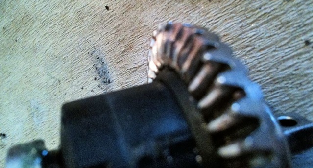

Bon bah c'est pas la boite de vitesse qui faisait du bruit ... mais le différentiel arrière
Alors ce qui c'est passé ? J'ai retrouvé un roulement a moitié sortie au cul du diff (coté cardan central). J'ai démonté le diff et résultat =>
Il manque un roulement ...
J'ai juste retrouvé le cerclage extérieur encore en place de le diff.
C'est un gros bordel dedans !! Le joint bleu est présent mais sous forme de pâte
La couronne du diff a ses dents en forme de U
Enfin voilà quoi
Nouvelle commande avec les pièces (couronne de diff renforcée ?! ) d'ici peu !

Voici quelques photos de l’intérieur du diff arrière (après quelques coups de nettoyant freins pour virer toute la merde)
Le pignon d'attaque qui a eu de la chance
La couronne qui a bien bouffé
Et ce qui reste des roulements ...
Je ne sais pas si ce qui est arrivé est de ma faute, mais c'est bien chiand
Encore attendre de la piépéce !

Ton problème de diff, c'est le planétaire qui est bouffé, la tu a encore du boulot
- fu fuRevoiste Padawaaa gRRRAAAvee
Nombre de messages : 340
Localisation : Dans l'herbe, la boue, la neige et des fois sur la route !
Date d'inscription : 22/11/2011
Re: E-Revo de Fu Fu
Sam 7 Avr 2012 - 3:05
le planétaire ? Dans le diff ? Pourtant lorsque je fais tourner directement la couronne, les planétaires ne bougent pas. La couronne n'entraine que le pignon d'attaque (5919X). Et d'ailleurs quand j'enlève le pignon et que je positionne que le diff avec la couronne dans la cage de diff, ca tourne impec. Il n'y a que quand le pignon est en place que ca "bloque". Et le pignon comme la couronne sont neufs ...
Re: E-Revo de Fu Fu
Dim 8 Avr 2012 - 2:39
Bloque les sorties axes de roues du diff, tourne le driveshaft et ensuite tu verra si ca saute des dents à l'intérieur du diff !!!
Re: E-Revo de Fu Fu
Dim 8 Avr 2012 - 3:26
Un léger point dur est peut-être normal entre le pignon d'attaque et la couronne, mais léger, pas un point dur qui bloque tout...
Il devrait disparaitre en roulant.
Par contre, bourres bien le carter de diff de graisse.
N'hésites pas le remplir de graisse. Tu verras que quand tu le redémonteras, qu'il ne restera presque plus rien de la graisse. Alors si d'entrée tu ne mets que trés peu de griaisse...

J'ai redémonté la cage de diff .... y avais un bout de dent de couronne enfoncé dans la cage qui dépassait très peu, mais qui empêchait la couronne de tourner librement. Je l'avais loupé lors du nettoyage
Et puis j'en ai profité pour démonter le diff avant et lui mettre de la 50000WT. C'est là que j'ai tilté sur quelque chose. Dans l'autre diff je n'avais pas la rondelle qui s'intercalle entre le joint bleu et le pignon dans le diff. Voilà pourquoi mon axe ne tournait pas correctement dans la cage du diff.
Donc j'ai tout remonté comme il faut, en changeant les joints, et c'est impec là
