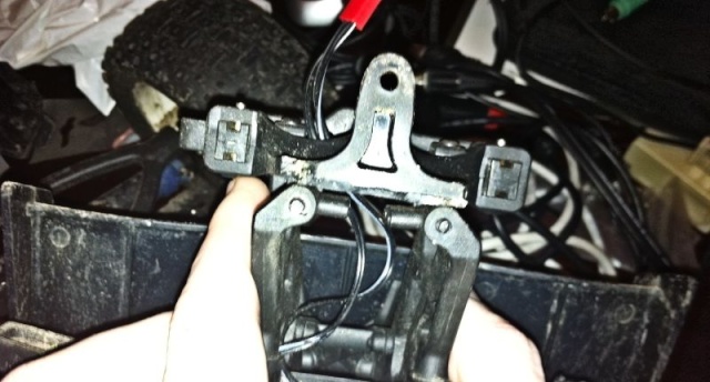

Petite sortie aujourd'hui et au meme endroit : support de carroserie arriere cassé.
S'pas un drame en soit, mais je ne comprends pas comment il a pu lacher, pas de gamelles hyper violente, revo chauffer avant de partir etc etc etc.
RPM ne fabrique pas ce genre de pieces par hasard ? edit 2 : auto réponse, j'viens d'aller faire un tour et apparement non.
Je commence à faire une collection de support de carro avant ... j'casse que les arriere
Edit 1 : Je viens de lire le post concernant les renforts. C'est bien mais ça force pas sur la piece qui tiens les amortos ?
Edit 3 : Bon bah je pense que ça sent le support carro d'origine ... si ya autre chose qui existe faite moi signe

Comment fait tu pour casser des supports de carro à tour de bras, j'En ai JAMAIS cassés aucun et pourtant je ne suis pas un doux

+1 jamais vu de support de carro arriere cassé mais bon chacun à sa piece fetiche.
Moi je bouffe de la couronne/pignon depuis 2008, Chezoit consomme des boite de vitesse, Charly des Dewalt... Chacun son style!

Si tu enlèves le support du parce choc, le support de carro se casse plutot facilement

Bonne piste car je ne l'ai plus (parechoc arriere de summit, j'vais voir la prochaine fois pour remonter le support PC arriere.
Merci pour la piste Gsx

Renforcement du support carro avec des chevilles plastique ?
j'suis imaginatif (et aussi un ancien du BTP) mais là j'suis curieux de voir ce que tu en fait
. Tu attises ma curiosité gsx !

En fait je ne parle d'un renfort rapport du support de carro à proprement parlé, mais de remplacer le support du pare choc AR qu'il faut enlever pour monter les barres anti roulis sur les Revo 3.3.@TofF a écrit:Renforcement du support carro avec des chevilles plastique ?
j'suis imaginatif (et aussi un ancien du BTP) mais là j'suis curieux de voir ce que tu en fait. Tu attises ma curiosité gsx !
J'ai simplement remplacé le support de pare choc par des chevilles, parce que j'ai constaté que sinon le support de carro se cassait facilement.
J'ai mis des chevilles parce que j'avais ça sous la main

Je ne dis pas qu'il faut que tu enlèves ton pare choc et encore moins ton aileron@TofF a écrit:@Gsx Là avec ta modif ça m'oblige à ne plus remonter l'aileron (et quelque part aussi le PC) et j'ai pas trop envie de m'en passer (tout du moins, pas pour le moment).
Il existe en alu le support carro ? si vous avez un petit lien j'suis preneur (j'ai cherché un poil mais rien trouvé pour l'erbe, plus pour son petit frere en 1/16).
Je te déconseille les supports de carrosserie en alu, cela doit rester des pièces fusibles. Si tu montes des pièces alu plus solides, ce sera autre chose qui cassera comme le châssis

Merci pour les lien alexandre, c'est bien de cette piece dont je suis à la recherche !
@gsx : aussi d'accord avec toi, faut que ça puisse faire fusible, ya le bulkhead (la piece qui est en dessous qui tiens les diff' c'est bien ça le nom ?) qui risque de trinquer au niveau des filetages j'en suis bien conscient : cependant moi c'est la partie qui "rentre" en dessous du chassis (et qui viens pincer le support carro) qui a chaques fois pete. J'vais de ce pas vous mettre une photo ça parlera mieux je pense !
Je ne compte pas mettre TOUT en alu, et meme remettre un support PC RPM (j'ai monté l'avant, il travaille bien mieux que l'origine) mais bon, 2 fois cassé en peu de temps c'est plus une piece fusible mais une piece qui à une excessive fragilitée pour moi ...
J'ai vu les renforts & co, en gardant les tampons (enfin j'appel ça des tampons, les petits plots en plastoc ou l'on viens cliper la carrosserie) en plastique, le support aileron en plastique et le reste mais JUSTE cette piece là, ça pourrais peut etre le faire.
D'façon me faut une piece qui encaisse plus tout court que l'origine car je ne souhaite vraiment pas démarrer une collection de support de carro avant
D'ailleurs si certains en veulent, j'en ai un de rab', bientot 2 ...
En tout cas GSX, ta modif mode cheville est plutot bien faite comme dit plus haut ^^ juste que sur le revo "ça s'passe pas exactement comme ça"

la partie cassée est encore sur le revo
le support sans le "dessous" de la piece
le support vue du dessous avec "le bout qui manque"

On est sur la meme longueur d'onde gsx, quand j'ai vu la casse j'y ai pensé mais ...
Non ... le filet du milieu est intact ... la piece se casse à a la base, tres proprement.
Trop meme ...
Je pense que ta premiere hypothese (le support PC arr) est à travailler pour ma part
Trop meme ...
