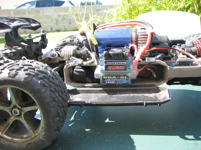

Avec un peut de retard moi je roule avec l'ezrun 60sl platidipé et ca envoie du powaaa.
Je l'ai mis dans le compartiment batterie gauche après avoir découpé le haut pour faire ressortir le ventilo et déplacé le servo de direction de l'autre coté pour améliorer la ventilation du compartiment et ca marche niquel.

ok ca marche, et pour l'huile c'est bien 50K sur le central? car j'ai lu plein de post sur le forum et je retrouve trois option: 50K, 100K,500K
Greg t'as des photos de ton montage?
Nombre de messages : 463
Re: E-revo 1/16 de guizmo
Sam 6 Juil 2013 - 12:50
Je te fait ca ce soir Guizmo pas de soucis. La je ne peux pas car je suis au boulot.
Edit du 7/07/2013.
Voila les photos : il faut que je prenne 5 minutes pour finir d'ébarber la découpe du capot batterie sous le moteur pour que cela soie propre. Tu verras que j'ai gardé les glissières qui permettent de fixer le vario d'origine de façon à pouvoir le remettre en cas de soucis avec le EZRUN
" alt=""/>
" alt=""/>
" alt=""/>
Voila j'espère que ca te servira.
Edit du 7/07/2013.
" alt=""/>

perso j'ai le 60A V1 sur ma merv
il est placé exactement au meme endroit que sur le photo de Greg56100
a la difference que chez moi il est pas dans le compartiment batterie mais au dessus, collé au moteur
ca passe tout juste avec la carrosserie mais au moins je peu utiliser mes 2s en //
