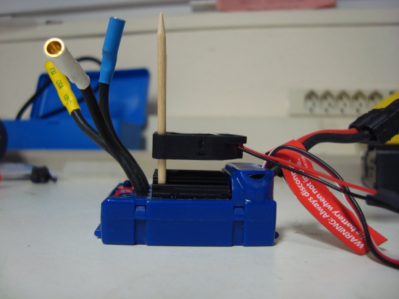

voila j'ai trouver une solution simple pour refroidire le esc du merve un ventilateur team orion et 2 cures dents [img]
[img][img][/img]
après le montage
[img][url=https://servimg.com/view/13914166/10]
le diamètre du cure dent est juste parfait pour mettre entre les aillettes de refroidissement du variateur un coup de colle et elle est belle
pour tester j'ai fait 8 runs et ça n'as pas bouger et je peut lever la voiture complète en soulevant pas le ventilo
pour moi ça tient et vu que c'est du bois il n'y a presque pas de transmition de chaleur au plastique du ventilo
bonne journée

Bien trouvé, tant que ça tient et que ça refroidit, c'est nickel
Si les problèmes de surchauffe persistent, procède à la création d'un flux d'air: troue la carrosserie à l'avant et à l'arrière pour permettre à l'air de circuler et de refroidir l'bazard.
Petite question: Qu'est-ce que c'est le truc blanc auquel tu as connecté ta prise JST-XH de ta batterie et qui me semble relié à l'ESC?
