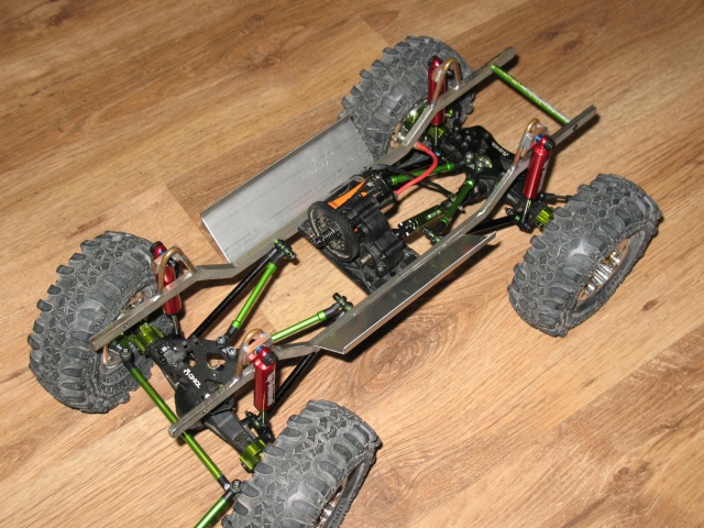

J'ai TOTALEMENT démonté le AX10 pour ensuite me monter mon propre Scaler !!!! Comme il est mentionné dans le titre, ce seras (car il n'est VRAIMENT pas terminé) un Silverado 2008 SS (le SS étant pour Stainless Steel) !!! Je suis Ferblantier et j'ai décidé de me fabriquer TOUTE une monture, avec le plus possible de Stainless (pour ce qui est du frame et autre truc fais maison)
Alors commençons la présentation par quelques photos :
PROJET : Scaler Silverado SS (Stainless Steel) !!!! Photo103
Le chassis a été découpé dans du Flat Bar de SS304 3/16" d'épaisseur (du SOLIDE) et les supports de shocks sont fait en rods 5/32" avec les boîtes en guise de "spacer".

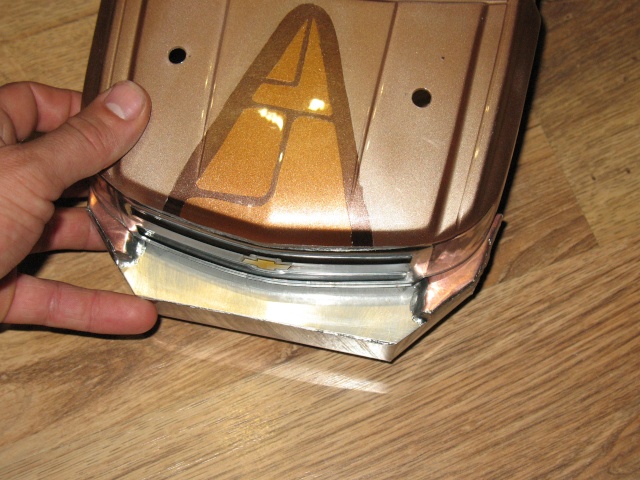

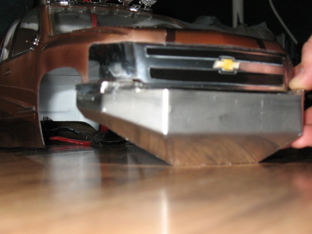

Le design du bumper avant
PROJET : Scaler Silverado SS (Stainless Steel) !!!! Photo106
PROJET : Scaler Silverado SS (Stainless Steel) !!!! Photo107
PROJET : Scaler Silverado SS (Stainless Steel) !!!! Photo108
Voici le bumper bien avancé, mais pas prêt d'être terminé !!!!
