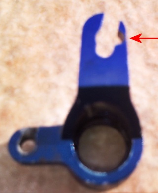

Regardes que tu n'ai pas une encoche du à l'usure sur la fourchette du renvoi d'angle qui bloquerait la tige...
Exemple sur un renvoi en alu

Si tu modifies la fourchette pour qu'elles soit plus large, ATTENTION de ne pas enlever trop de matière sinon les 2 branches de la fourcette seront Trop fines et elle se plier. Donc la biellette du boisseau passera derrière@Gsxzera a écrit:Salut,
Depuis quelques jours j'ai un problème avec le carburateur de mon Picco 26 Max Red. Une fois que le moteur est chaud, il reste bloqué en position ouverte.
J'ai essayé de mettre un élastique autour du carburateur pour refermer le boisseau, mais ça n'a pas marché. J'ai raccourcis le ressort de rappel, toujours sans succé. J'ai modifié le renvoi d'angle, toujours pareil, à froid ça fonctionne mais des que le moteur commence à chauffer un peu, le boisseau se bloque. La fourchette du renvoi se pli sous la pression du ressort, mais le boisseau reste bloqué@gsxzera a écrit:Ici la la fourchette du renvois du Picco Red . En rouge la partie que j'ai meulé. On voit bien la différence d'épaisseur avec celle du Picco Max au dessous
Pour la biellette du boisseau qui est coupée et meuler, il s'agit d'un carbu que mon revendeur m'a donné à l'epoque ou je ne pouvais pas régler le mienJe pense que l'ancien proprio devait avoir aussi des problèmes de carbu qui se bloquait et qu'il a du essayer cette solution...
Ici la fourchette sur le Picco Max. En rouge une partie de la fourchette que j'avais déjà du meuler à l'époque du TM523, car lui aussi se coinçait un peu![]()

record battu 2h30 pour passer un plein...avec le picco..calage calage....
si je joue sur la reprise il accélère tout seul...si j'accélère il cale.
après avoir passé une partie de l'après midi à régler ce problème de boisseau...c'est mieux mais pas encore parfait...
on avance doucement
je n'avais jamais autant caler avec un moteur (bon c'est vrai il démarre au quart de tour)
j'ai fait le pinch test pour la reprise ça avait l'air pas trop mal....mais que d'huile partout sur le revo
le moteur se noie dans son carburant..et la bougie rb 6 n'aime pas..j'ai essayé avec une orion 6 c'est mieux mais la bougie ne vas durer longtemps (orion c'est caca en bougie enfin c'est mon avis)
j'ai trouvé un réglage à peut près correct reprise 5.5 et pointe 3.75..
pour l'instant le picco (acheté d'occase) ne m'a pas convaincu même je pense que la puissance sera au rendez quand on pourra rouler avec

aujourd'hui retour sur le terrain...beaucoup moins de calage...avec le picco
réglage qui marche chez moi richesse 3 moins 1/8 de tour reprise 4.75
mais j'ai quand même un petit soucis...le moteur reste accéléré quelque secondes meme si les gaz sont coupés..
le boisseau ne bloque plus ...une idée SVP
charles

Je pense que c'est le ralentie qui s'enballe
Et ouvre beaucoup plus ta richesse.
Au moin 4 tours ou légèrement moin.
