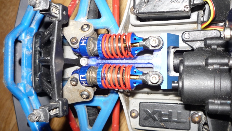

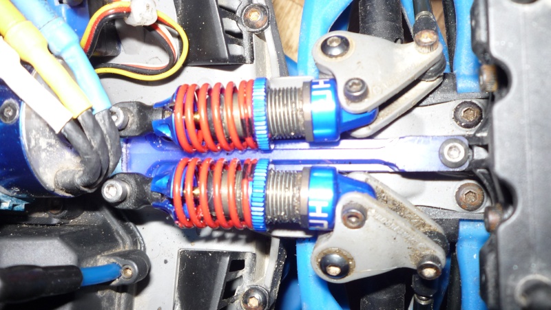

Pièces installés ...
Shocks aluminium avant + Braquette de chassis entre les shocks
j'ai du limer les têtes de shocks en aluminium

Shocks aluminium arrière + Braquette de chassis entre les shocks

Félicitations pour tes nouvel options.
Avec ces gros pneus tu devras couper un peu le bumper avant T-Bone, augmenter le ratio (spur gear/pinion) et un bon servo(j'ai cru voir que tu n'as pas celui d'origine).
Je te suggères le WD40 pour empecher les vis de rouillées.

Tu as mis tes amortos a l'envers, normalement pas besoin de limer.

:+1b: les têtes d'amortisseurs sont censées être vers le centre du châssis Smile

j'ai du limer afin d'installer "Chassis Brace" sous et visser les les amortisseurs par dessus ... l'instruction enlève la tête d'amortisseur ...
Tel que vu ici ... mais je ne voulais pas les retirer ... j'ai adapter le tout ...
http://www.thetoyz.com/cart/thetoyz_details.lasso?id=12996#
Pour ce qui est des amortisseur a l'envers ... je n'ai pas eu d'autre choix car ... les têtes aluminium n'ont pas de pivot d'installer ... et ceux reçu avec les têtes ne clip pas dans la têtes donc ... si je mets sur l'autre sens la tête sort du pivot qui est retenu par la vis ...je vous mets des photos sous peu ... peut-être que quelqu'un aura la solution ...

Voici pour les amortisseurs ... a l'envers ...
Encore des modifications ... Sans_t21
Mis a part d'autres pivots ... un solution ?
Par la même occasion ... quelqu'un peu m'explique la différence sur la façon de travailler si a l'envers ...
