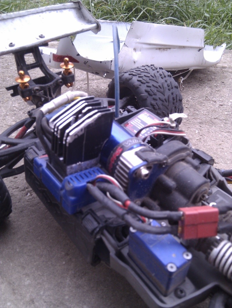

aujourd'hui je me suis amusé ! J'ai acheté une dremel y'a 3 jours et voyant des refroidisseur de vieux pc je me suis dit mais pourquoi pas faire une refroidisseur pour l'ESC du MERVE avec ça !!! allez c'est partie !
Problème le contro et positionné d'une façon qu'on peut pas mettre de refroidisseur ( les fils moteur passe au dessus ). Pas grave on coup de dremel pour sortir ces tétons et le tour est joué
Je prend une refroidisseur de Pentium 2 qui a des ailettes assez longue je coupe a la bonne taille et je rabote un peut pour que sa passe avec le moteur.
on pose le tout pour voir si sa passe bien. Impec sa touche le contro ( heureusement ) et un peut le moteur. Parfait !
Bien sur il faut raboté un coin car sinon la avec la caro sa passe pas Smile
Alez hop on lime un bon coup ettttt nikelllllll =
Petite découpe pour optimiser un peut plus =
Génial !
Bon c'est pas le meilleur des travail mais sa à l'aire efficace quand même.

Wow superbe... Mais je donne pas cher en cas de retournement...

Gsx avais deja fait cette modif.
Par contre a ta place je ne l'aurais pas fait toucher le moteur, mais j'aurais mis 2 radiateurs (contro & moteur).
Ps. Ta carro a bien vécue... Laughing lol!

@Jgodin03 = sur la photo j'ai juste commencé a limé maintenant il ressort de 1mm. En cas de gros choc il n'y a pas de gros risque car c'est fixé par une seul vis centrale et les ailettes sont assez fine donc ce plient assez facilement
@revetom's= c'etait mon idée première le probleme c'est que j'ai pas de refroidisseur assez épais pour le faire et encore moins pour le fixer. Sad
