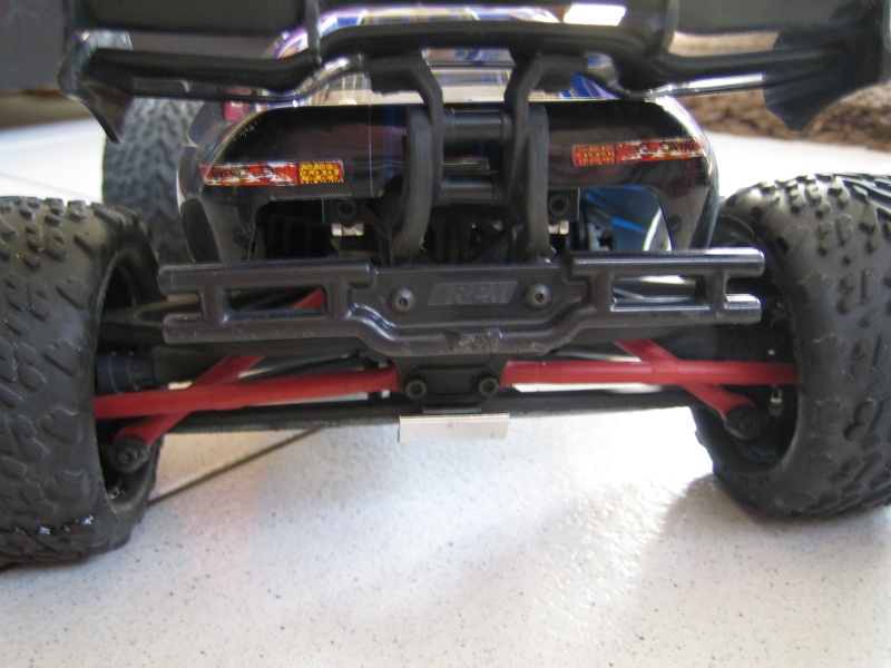

Protection ultra renforcée a l'avant avec un T bone plus parre choc RPM plus renfort alu en dessous
Presentation 2eme Erevo du Mini Cedleonr Black/alu New 7/06 Img_3235
a l'arriere simple protection RPM

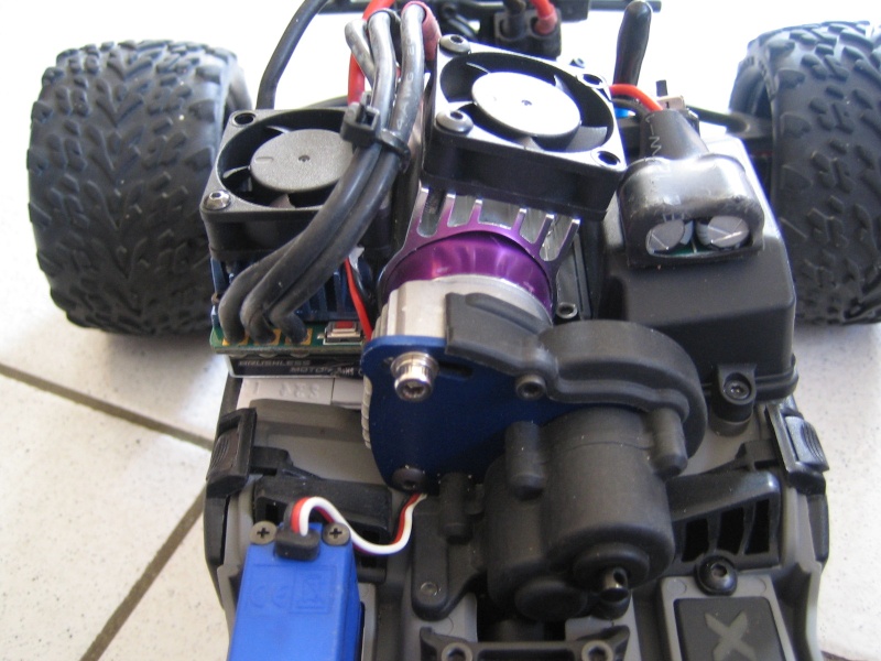

le plus sympa ce trouve a l'interieur coté électronqiue ou Papa n'a pas hesité .... :cowboy:
Presentation 2eme Erevo du Mini Cedleonr Black/alu New 7/06 Img_3237

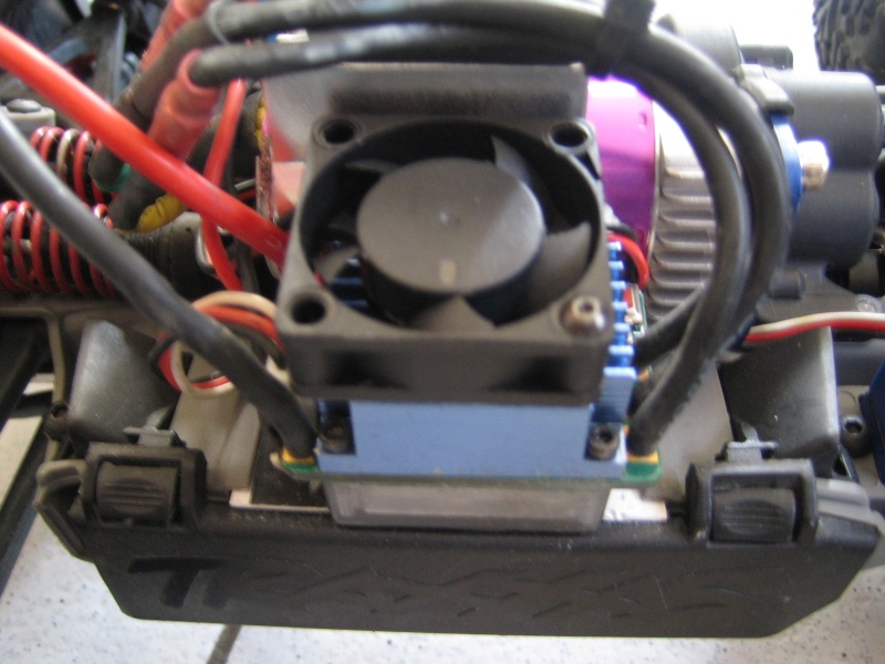

un Esc EZ run 60 amh avec changement du ventilo par un beaucoup plus gros pour eviter toutes formes de chauffes
Presentation 2eme Erevo du Mini Cedleonr Black/alu New 7/06 Img_3238

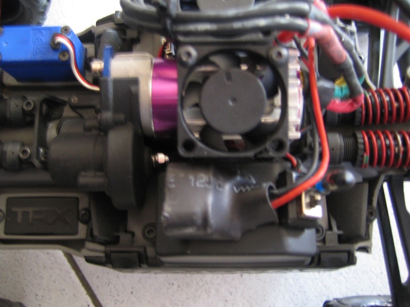

Un moteur FEIGAO 5224 Kv qui marche vraiment tres fort, mieux vraiment que celui d'origine, il avait tendance a chauffer probleme resolu egalement avec un radiateur moteur plus encore un gros ventilo
Presentation 2eme Erevo du Mini Cedleonr Black/alu New 7/06 Img_3239
vue de l'ensemble combo que je recommande vivement ....

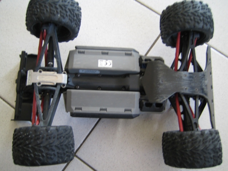

une derniere photo vue du dessous pour les protections

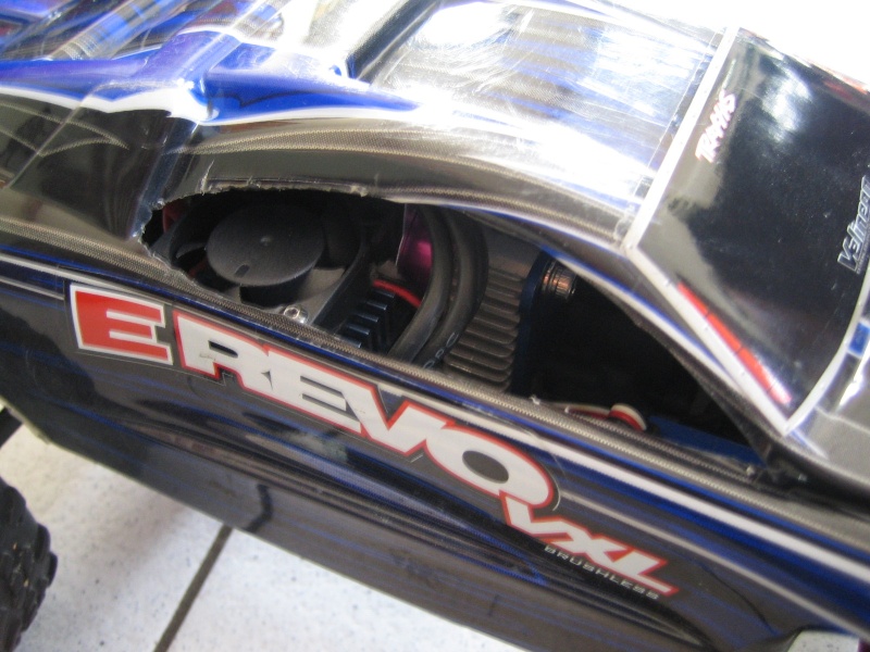

Petit détail, probablement non critique vu le ventilateur mais une couche d'air dans une séquence de transfert thermique c'est terriblement inefficace!... Le contact devrait être parfait entre le moteur et le dissipateur. l'ajout de pate thermique aide beaucoup égallement.
Presentation 2eme Erevo du Mini Cedleonr Black/alu New 7/06 Img_3240

@EncoreUneMod!:
:+1b: mais ce Radiateur possède une forme légèrement Ovalisée uniquement sur le Haut ,
-il y a en + 2 ouvertures/découpes au milieu du radia pour dissiper la chaleur justement,
regarde ce même radia sans Ventilo Wink
et sur tout le reste du Moteur =il colle parfaitement bien !
