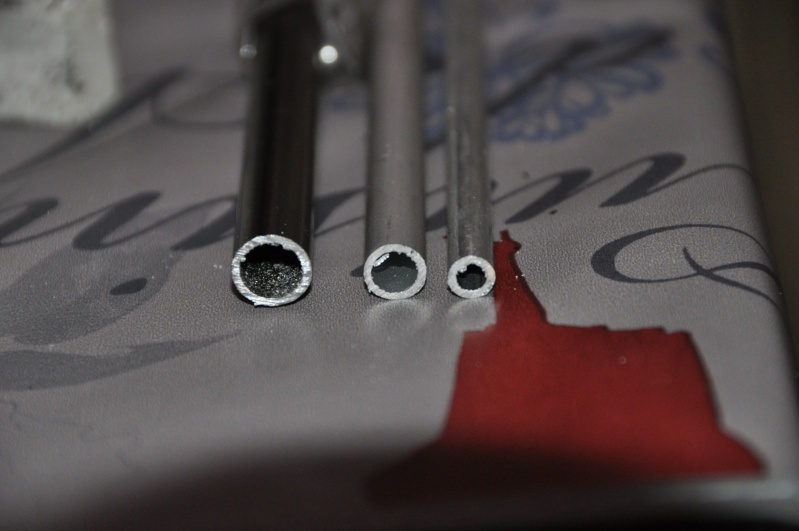

aujourd'hui j'ai voulu m'attaquer au cardans central scratch
je voyais les 3 diff plus aligné que ça :orage:
du coup aprés reflexion, j'ai acheté çà :
mini Revo pro alu (photos montage) - Page 2 Dsc_0034
le tout rentré en force dans étau métal
mini Revo pro alu (photos montage) - Page 2 Dsc_0035
couche ext en acier (l'alu seul n'aurait pas tenu) et 2 couches int en alu
(je sais j'suis un peu Mr Multicouches)
Le but étant de faire ça (j'aurai pu les acheter mais il y a jms le détail des dimensions) :
