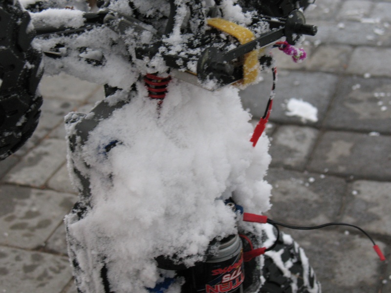

Premier run du Summit dans la neige cette après-midi !!!
Tout d'abord bien couvrir les prises de balancement:
Les voici avant le début du run !!!!
SU-REVO Conversion Summit/E-Revo (Sujet CONTROVERSÉ) HIHI!!!! - Page 3 Photo_80
SU-REVO Conversion Summit/E-Revo (Sujet CONTROVERSÉ) HIHI!!!! - Page 3 Photo_81
SU-REVO Conversion Summit/E-Revo (Sujet CONTROVERSÉ) HIHI!!!! - Page 3 Photo_82
Maintenant, voyons voir ce qu'il ont l'air après le run !!!
SU-REVO Conversion Summit/E-Revo (Sujet CONTROVERSÉ) HIHI!!!! - Page 3 Photo_83
SU-REVO Conversion Summit/E-Revo (Sujet CONTROVERSÉ) HIHI!!!! - Page 3 Photo_84
SU-REVO Conversion Summit/E-Revo (Sujet CONTROVERSÉ) HIHI!!!! - Page 3 Photo_85
SU-REVO Conversion Summit/E-Revo (Sujet CONTROVERSÉ) HIHI!!!! - Page 3 Photo_86
SU-REVO Conversion Summit/E-Revo (Sujet CONTROVERSÉ) HIHI!!!! - Page 3 Photo_87
Comme nous constatons tous, rien n'a changé, même que c'est très très efficace !!!!
Là quelques clichés su Sum à la fin du run.
SU-REVO Conversion Summit/E-Revo (Sujet CONTROVERSÉ) HIHI!!!! - Page 3 Photo_88
SU-REVO Conversion Summit/E-Revo (Sujet CONTROVERSÉ) HIHI!!!! - Page 3 Photo_89
SU-REVO Conversion Summit/E-Revo (Sujet CONTROVERSÉ) HIHI!!!! - Page 3 Photo_90
SU-REVO Conversion Summit/E-Revo (Sujet CONTROVERSÉ) HIHI!!!! - Page 3 Photo_91
SU-REVO Conversion Summit/E-Revo (Sujet CONTROVERSÉ) HIHI!!!! - Page 3 Photo_92
SU-REVO Conversion Summit/E-Revo (Sujet CONTROVERSÉ) HIHI!!!! - Page 3 Photo_93
SU-REVO Conversion Summit/E-Revo (Sujet CONTROVERSÉ) HIHI!!!! - Page 3 Photo_94
Maintenant je crois qu'un petit séchage s'impose Evil or Very Mad
