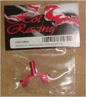

Tout à l'heure j'ai remarqué que le VXL braqué plus d'un coté que de l'autre et ce même après avoir essayé de régler la course du servo avec la DX3S...Après un petit examen je me suis aperçu que si je retire la vis qui maintient l'axe de la direction, les 2 cotés braque pareil, mais en plus je braque un peu plus.
ce n'est pas mon VXL
ATTENTION ! Direction VXL qui se bloque [Résolu] Direct10
Est-ce que quelqu'un a déjà eu se probléme Question
J'ai vu que certain avaient pris cette piéce
ATTENTION ! Direction VXL qui se bloque [Résolu] Direct11 vu sa forme et son nom j'imagine que s'est l'axe de la direction, si oui est-ce que vous l'avez changé pour le même problème que le mien Question

Salut!
-Pas eus ce problème mais ce peut-être l'axe de direction (steering-arm mount) légèrement écrasé ,
-Sauve-servo qui bloque légèrement sur le Skid scratch (d'où la différence quand tu dévisse...
Et c'est surtout suite à 2 casses de cette pièce(steering...) que je l'ai prise en alu,
je suis pas le seul d'ailleurs Wink

J'utilise les "bumpers" T-Bone sur mes deux MERVs et ce support à steering est un de ses points d'ancrage pour le "bumper" avant.
J'ai moi aussi brisé celui d'origine 2 fois.

moi aussi c'est pour la fiabilité car celle en plastique casse facilement a la base...
