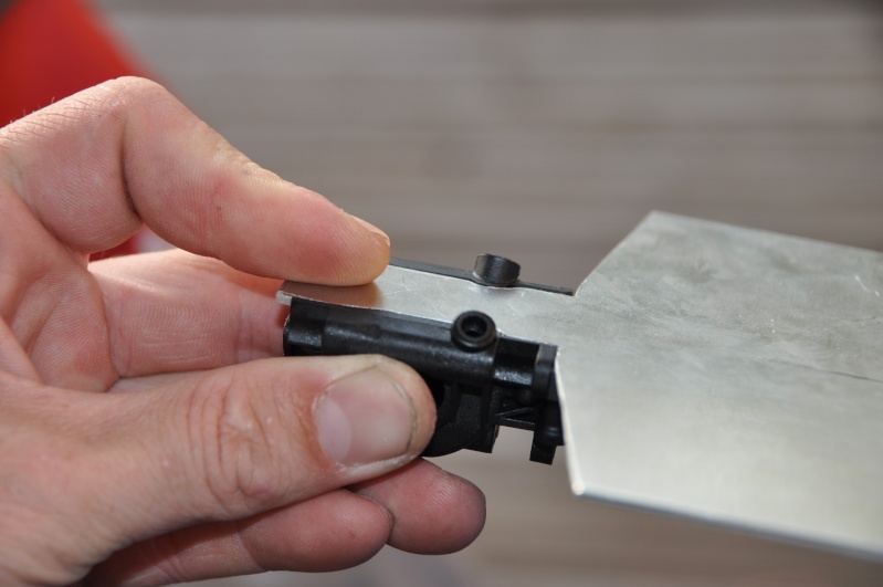

-Tu n'as pas peur d'avoir la même fragilité au même endroit =sur tout pour l'avant
https://www.revopowaaa.com/news-en-general-f16/new-3-chassis-alu-aluminium-1-16-par-strappo73-t4344.htm
( 2 visses au milieu du bulkhead sont placées juste à l'angle droit de la plaque,
donc très peu de "matière" à ce niveau ,et endroit très sollicité
Re: e revo 1/16 Xxl l+2/L+3
Mer 30 Juin 2010 - 15:22
oui dailleur c'est la ou les chassis d'origine cassent la plupart du temps...

Mer 30 Juin 2010 - 21:07
comme je l'ai dis précédemment mon chassis est en 4 plaques, fixé 2 par 2.
Celle ci dessus est la plaque inférieur de la partie haute, donc
la forme des extremité est prédéfini par le bulkhead.
Par contre la plaque supérieur haute non.
On voit bien sur la photo suivante, ke cette plaque arrive juste à fleur
des "creux" du bulkhead.
Je peu donc faire la plaque juste au dessus plus
large et renforcé aux endroits nécéssaire.
Ven 2 Juil 2010 - 14:54
Ven 2 Juil 2010 - 19:15
Oui mais sur l'un des bulkheads, j'ai un petit écart au dessus du diff.
Mais la plaque sup à l'air de couvrir pas mal.
Donc je pense qu'avec lotite bleu (silicone) + plaque sup, ça devrai le faire.
