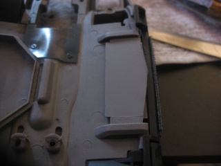

en faites gsxera, delrin c'est la matiere (je ne sais plus a qui j'avais déjà fait la remarque sur le forum): http://fr.wikipedia.org/wiki/Polyoxym%C3%A9thyl%C3%A8ne
Je vous mets une photo de la casse:

Même le renfort DP à cassé... Neutral
Il faut peut-être prendre celui en alu !?

J'ai deux renforts arrières en Derlin en commande :S
Je me console en me disant que c'est mieux que rien.
Merci du "feedback" cckb. Et mes sympathies pour ton MERV

Il faut quand même il y aller pour casser du Delrin.
La seul personne que j'ai vue cassée du Delrin en live, c'était Aurélien > Un triangle arrière RPM coupé en deux...il a dû rouler sur un silex... Laughing

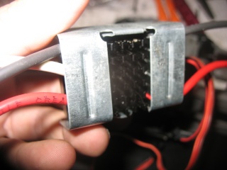

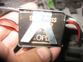

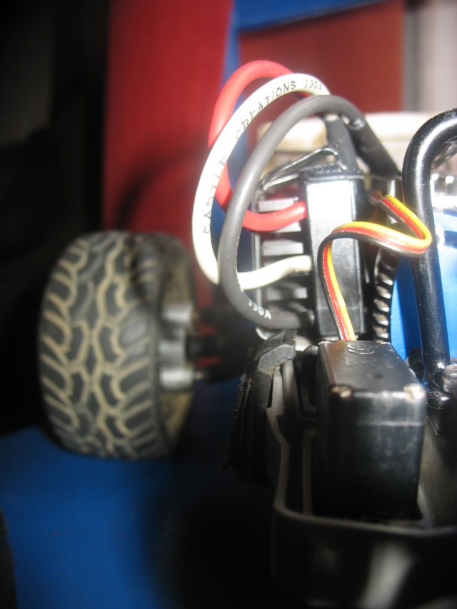

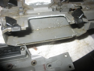

Salut! Quelques news, j'ai recu de quoi réparé (sauf le renfort), du coup je me suis aussi décidé a installer le sidewinder recu il y a quelques semaines.
support en métal
Mini revo cckb ! - Page 4 Img_1213
Mini revo cckb ! - Page 4 Img_1214
charcutage de l'ancien chassis
Mini revo cckb ! - Page 4 Img_1215
afin de faire un "support"
Mini revo cckb ! - Page 4 Img_1216
Nikel!
Mini revo cckb ! - Page 4 Img_1217
Mini revo cckb ! - Page 4 Img_1218
Mini revo cckb ! - Page 4 Img_1219
ajout d'un vis afin de mieux maintenir le moteur comme suggeré par quadman (si je me rappel bien Wink )
Mini revo cckb ! - Page 4 Img_1220
Dites moi ce que vous pensez du montage? qui n'est pas tout a fait terminé.
Il me manque les lanieres de serrage en plastique ? on appelle ca comment déja ?
Et pour la correspondance de couleurs pour brancher le sidewinder, c'est bien blanc/blanc bleu/noir jaune/rouge ?
a+

Là c'est sûr la chaleur du moteur va se transféré sur ton support contro et donc à ton contro...et vis versa.

Sinon ,assez d'accord avec Chezoit = ton moteur et ton contrô risquent de se chauffer mutuellement :S

ok, vous me rassurez pas pour la température ! j'espère qu'il y a bien une protection thermique sur le sidewinder , ca n'est pas mentionné sur ma notice.
M'enfin le contro/support n'est pas en contact avec le moteur, certes l'espace est mince (comme sur le contro d'origine) mais je reste confiant si tout reste a peu pres en place, j'espère pouvoir testé tout ca ce WE Smile

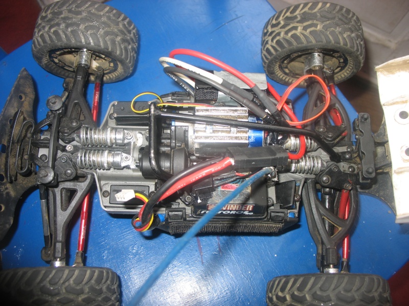

presque prête :
Mini revo cckb ! - Page 4 Img_1313
Mini revo cckb ! - Page 4 Img_1314
Mini revo cckb ! - Page 4 Img_1315

Tu n'as pas des photos plus grandes ? Wink
On n'arrive pas à tout voir à cette taille d'image...
Mini revo cckb ! - Page 4 Userba10

j'ai edité le post du dessus avec des photos plus grandes Wink
ca devrait etre mieux.
J'ai pu testé vite fait la config 2 pack sur un petit bout de route et deja le premier changement c'est le frein ! redoutable comparé avec le frein du vxl3m !

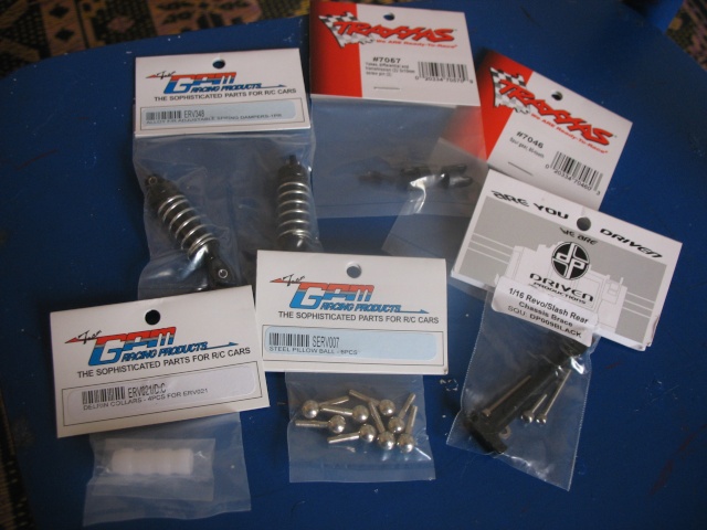

Je viens de recevoir une petite commande:
Mini revo cckb ! - Page 4 Img_1320
J'ai repris un renfort arrière delrin, on va voir si il tient plus de 2 jours...
Le sidewinder et mon montage tiennent bien le coup, en enchainant les 2 lipo2s, l'esc est a peine chaud (beaucoup moins que le 3m), par contre le moteur lui est "chaud bouillant", du coup je voulais réinstaller une couronne de 50 mais j'hésite...
Par contre comme vous pouvez le voir sur la video, c'est la fin de la carro baja, tout l'arriere s'est arraché.
