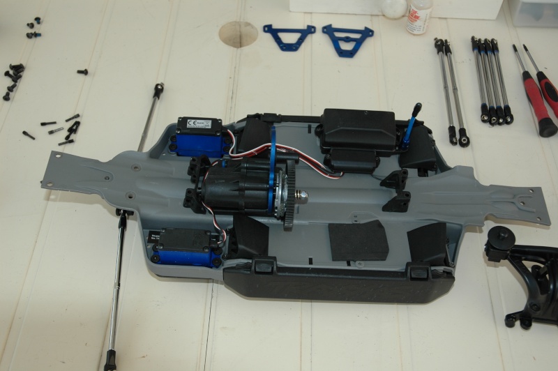

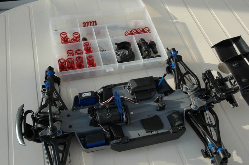

Voila je vais vous présenter mon E-revo ...............du full stock .............pour l'instant .
Aujourd'hui j'ai prévue de la démonter pour voir les entrailles de la bête ,histoire de faire plus ample connaissance quoi!!!
De toute façon ça tombe bien il ne roule plus (deux sorties deux pépites Shocked )

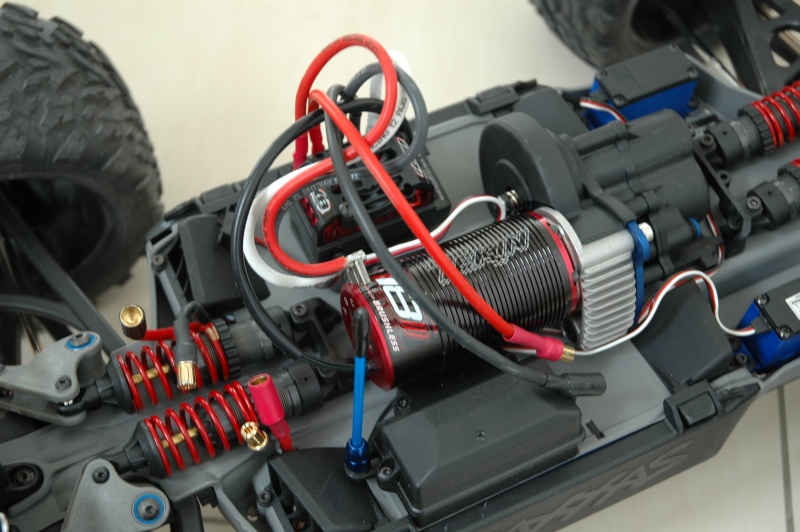

Voila les photos ,il faut encore peaufiner la fixation du controleur, de l'interupeteur, et l'isolation des fils moteur ,mais je suis asez content du résultat.
Pour les fils d'accus j'aime bien aussi la sortie au centre ,il faut que je trouve la solution pour ne^pas avoir à tout démonter chaque fois .
Mon mien à moi Dsc_0027
Mon mien à moi Dsc_0028
Si vous avez des idées ou remarques ..........j'écoutes , tout et bon pour améliorer le "truc"

tes fil moteur fo les isolée l'ami sinon c'est super dangereux

@Le plombier
Toujours aussi classe de voir un combo Tekin sur un E-Revo. Cool
Tu as utilisé du double-face pour faire tenir le contro ?
@Truggy power
Le plombier a écrit:...il faut encore peaufiner la fixation du controleur, de l'interupeteur, et l'isolation des fils moteur....

Je veux bien voire comment tu vas faire pour l'isolation de tes fils moteur Wink
Ils sortent d'où tes cables de batteries? des aérateurs des compartiments? Pourquoi tu ne les fais pas sortir par les trous des volets?

Jeu 13 Mai 2010 - 18:30
simple soudure puis isolation à la gaine thermo-retractable....pense à enfillé la gaine avent lol

Oui, mais ils sont sur une plaque, la gaine n'ira que jusque la plaque et ne recouvrira pas tout.
J'ai trouvé ça sur BLM:
Mon mien à moi Img_1811
C'est du joint bleu....
Sans déconner, c'est du loctite joint bleu. Tu trouve ça dans tous les boutique auto (Feu Vert, Maxauto, Norauto etc...)
C'est un joint silicone haute température pour les carters moteurs.
Je m'en sert depuis des années pour étanchéifier mes boîtier récepteur par exemple. L'avantage, c'est qu'il se démonte/décolle facilement si on veut ouvrir le boîtier et laisse moins de trace que du silicone classique (Rubson)
Je pense qu'avec du plasti dip ça peut le faire aussi Very Happy

tes fil sont trop long aussi, moins de 15cm de câble total pour éviter tout soucis de sur conso

ouaip bah ci ta pate bleu lache ou craque ect..... trop dangereux pour moi avec la gaine no soucis Wink
