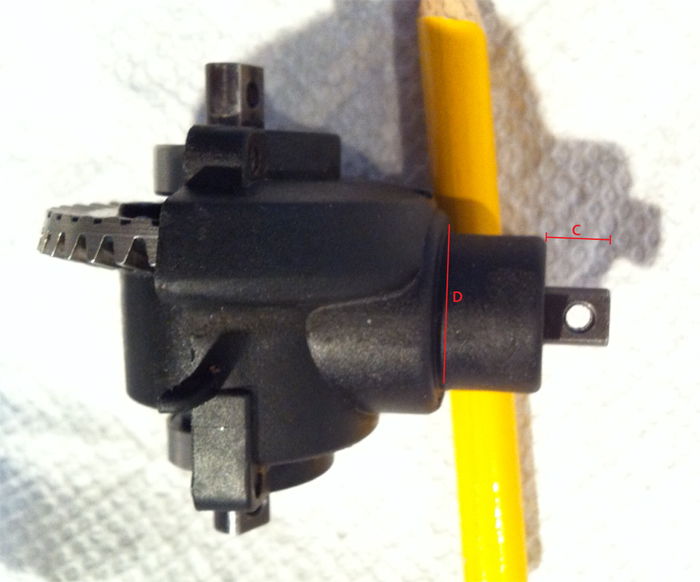

Mon pignon d'attaque de différentiel saute des dents de couronne lorsque j'accélère à fond. Si je comprends bien, un calage de pignon d'attaque s'impose... scratch
Quelqu'un sait où trouver des rondelles de calage pour nos différentiels? Un lien et/ou un # de pièce?
Re: Calage/Caler les différentiels/Diff 1/8
le Mar 23 Avr 2013 - 1:08
Je n'ai pas de référence à te donner, mais je te conseille de démonter ton diff parce qu'il y a de forte chance que la couronne ai perdu quelques dents...
Pinguin1379
Nombre de messages : 75
Localisation : Québec ( Montréal )
Date d'inscription : 27/12/2012
le Mer 24 Avr 2013 - 19:12
Alors voici, si ça peut aider quelqu'un:
Shim 6mm: LOSA3501 et/ou LOSA6356
Shim 8mm: TDR709022
Shim 10mm: TDR310034 et/ou TDR310033
Il y a aussi 3Racing qui en ont une belle variété: http://www.3racing-parts.com/shop/3racing-shim-spacer-c-581_589_1419.html
Pour mon problème de dents qui saute
: Étrangement, tout les dents de la couronne et du pignon d'attaque sont présente et en bonnes état, seulement quelques-une du pignon d'attaque sont légèrement courbées sur les coins.
Pour caler mon différentiel, image pour commencer:
On voit clairement que dans l'espacement ( A ), la couronne est décentré vers la gauche mais il n'y a aucun jeux en ( B ), même pas un micron pour y insérer une rondelle de calage 0.1mm côté couronne du différentiel. J'en déduit que la couronne est un peu trop loin de mon pignon d'attaque mais que je ne peux pas la rapprocher...
Sur mon axe de pignon d'attaque ( C ), j'ai environ 1mm de jeux, je vais donc pouvoir ajouter des rondelles de calage derrière le pignon ( D ), ça le rapprochera un peu de la couronne.
Croyez-vous que ça sera suffisant ou que je devrais limer le plastique de mon différentiel pour créer un jeux ( B ) et pouvoir insérer quelques rondelles de calage côté couronne du différentiel pour que la couronne se rapproche du pignon d'attaque et soit centré dans l'espace ( A ) ?

:cowboy: hé bein tu tombes bien, je suis en plein dedans ! j'attends de l'huile silicone, mais je rencontre le même problème et j'en arrive aux mêmes conclusions :siffle:
j'ai calé le pignon et ça a l'air de suffire mais peut être une fois lubrifié ?
après je préfère éviter de taper dans le plastique parce que pour faire quelque chose de bien régulier c'est pas évident...

Tu n'a pas encore testé depuis que tu as calé le pignon?
J'ai l'impression que le Carter de Diff. tord, ce qui contribue à faire sauter des dents... J'ai hâte de tester une fois calé.
C'est probablement une autre pièce qu'on va devoir remplacer par l'Alu.

@Pinguin1379 a écrit:Tu n'a pas encore testé depuis que tu as calé le pignon?
bein non, j'attends le silicone :orage:
@Pinguin1379 a écrit:J'ai l'impression que le Carter de Diff. tord, ce qui contribue à faire sauter des dents...
en passant il y a aussi les roulements à vérifier scrupuleusement Rolling Eyes
@Pinguin1379 a écrit:C'est probablement une autre pièce qu'on va devoir remplacer par l'Alu.
je me posais la question de savoir ce que pouvait apporter cette pièce en alu ... :siffle:
si tu as raison, tout s'explique :honte:

j'ai démonté mes diffs pour les regraisser, je m'aperçois que les petits joints bleus sont un peu lâches et j'ai l'impression qu'il faut racheter un corps de diff entier pour avoir ces petits joints !
ma question c'est "peut-on remplacer ces joints par de petits joints toriques ou ça risque de poser problème ?
peut-être quelqu'un a déjà tenté la bidouille ... scratch
merci !!!
