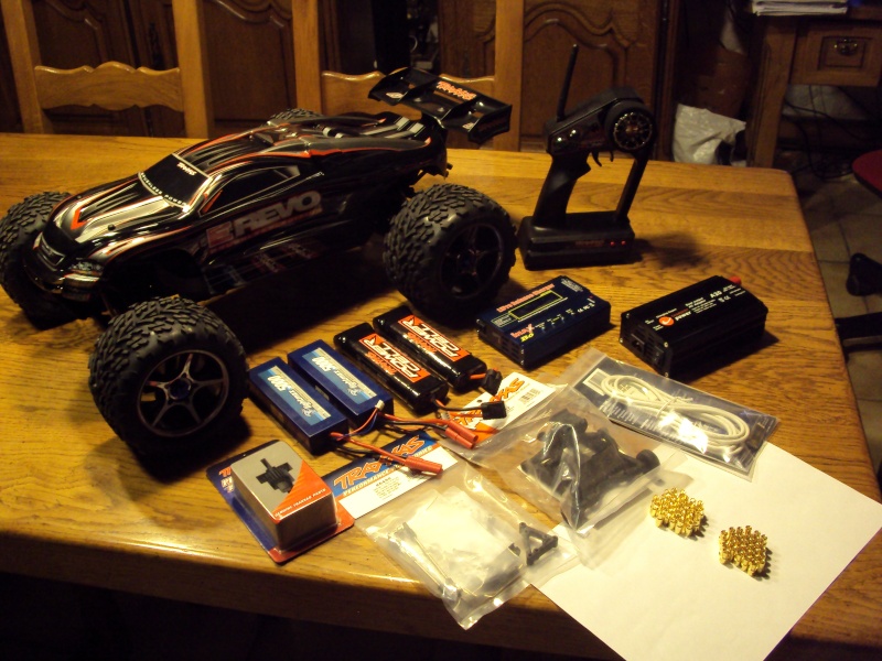

Coucou a tous ! Smile ,
Colis de Hong-Kong arrivé Jeudi matin ( sauf le Castle Link que j'avais déjà ) :
E-Revo Brushless Edition de Patou' - Page 2 Dsc00612
Donc voila j'ai tout pour pouvoir commencer ( soudage d'abord ) enfin je pense :/ , manque pas un truc avec les prises PK ? j'ai bien des males et des femelles là ( photo page en haut ) ?
Le voilà complet :
E-Revo Brushless Edition de Patou' - Page 2 Dsc00614
Les accus et les fils d'origines séries a dessouder pour les réutiliser avec les Li-Pos :
E-Revo Brushless Edition de Patou' - Page 2 Dsc00613
E-Revo Brushless Edition de Patou' - Page 2 Dsc00615
Si il me manque la moindre chose dite moi le Wink Smile
