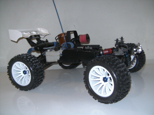

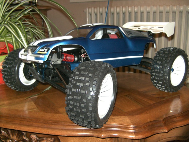

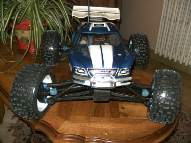

Je vous présente enfin mon "ex-REVO 2.5" dont Je viens de finir ma toute première peinture.
J'ai voulu quelque chose de simple, chic et sportif et je pense avoir réussi ce que je voulais. Je me suis inspiré de la Ford mustang.
Pour le bleu il s'agit du tamiya PS16, mais il est plus joli en vrai que sur les photos.
Pour les stickers je n'ai pas encore d'idée, mise à par ceux fournis avec la carro du Platinum, mais il me plait bien comme ça tout simple.

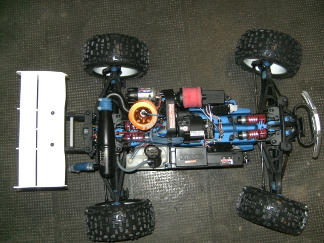

Par rapport à l’origine, il y a :
RB TM523
Châssis 3.3
Carrosserie REVO Platinum .
Amortisseurs refaits avec huile en 600 ressorts orange et or
J’ai mis les billes des pousseurs d’amortisseurs vu sur les Set Up.
Différentiels refaits 50k AV 30k AR (Sur celui la mais jamais essayé)
Support d’aileron Tekno Rc. (J’ai aussi le traxxas mais je le trouve trop bas)
Aileron OFNA
Roues : badlands / jconcepts rulux ½ offset
Tous les roulements ont été changés
Plus triangles AV RPM qui devraient arriver dans la semaine.
Maintenant il faut que je bricole une sorte de banc de réglage ensuite prochaine etape une nouvelle carrosserie pour le REVO de mon fieul.

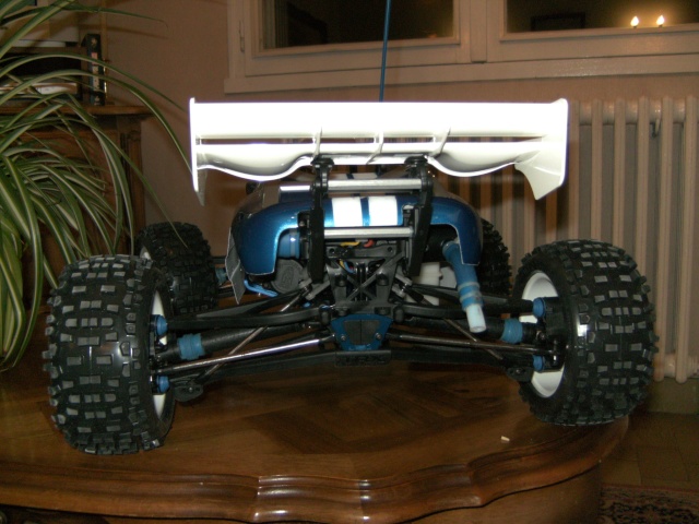

Nickel tout ça. Qu'est ce que tu as mis sur la durite d'échappement ?
Sinon toujours aussi classe les Badlands en 3.7"'.
Re: Voici enfin Mon EX-REVO 2.5
Lun 18 Jan 2010 - 1:20
Merci@Chezoit a écrit:Nickel tout ça. Qu'est ce que tu as mis sur la durite d'échappement ?
Pour la durite s'est un morceau de tuyau pour vérin pneumatique. Ca me servait quand j'avais la carrosserie du 2.5 pour éviter que de l'huile et de la poussière ne viennent se coller sur la carrosserie et le pare-choc.
Je pense à un truc, il existe des bombes pour plastifier des documents papiers. Il faudra que je fasse un test pour voir si je ne pourrais pas en mettre une couche à l'intérieur pour protéger la peinture. Enfin pour pouvoir laver sans avoir peur de voir la peiture de barrer
