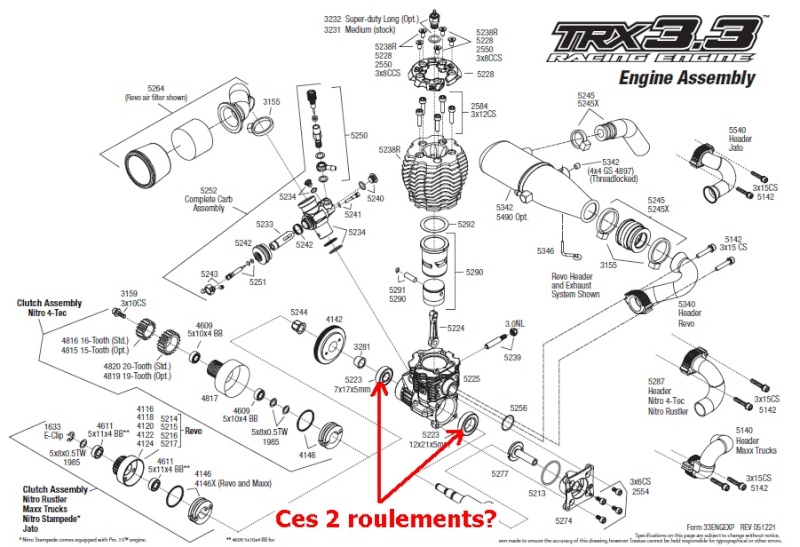

Pour être certain de ce dont on parle. C'est bien ces 2 roulements qu'il faudrait changer?

Carnet de route Revo 5309 frontalier 38/73 - Page 3 Empty Re: Carnet de route Revo 5309 frontalier 38/73
Lun 19 Avr 2010 - 12:33
Oui ce sont ses roulements. Si tu peux bouger le volant moteur de bas en haut ou gauche droite avec beaucoup de jeu, s'esr qu'il esr HS je parle de l AR chez moi. J'espere que tu pourras le changer et que le moteur sera recuperable ....
