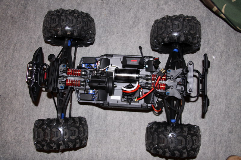

Comme je l'ai dit plus haut , j'ai monter mon MMM et le moteur 2200k dans mon Summit.
Il est en lipo 3S 60C 5250mA
Pour les reglage qui son en pour centage, quand ils sont a 0% sa ve dir qu'ils sont au mini ou au maxi.
Et pour les different terme sa ve dir quoi ?
-Brake armount (en %)
-Drag brake (en %)
-Punch control (en %)
-Brake/Reverse type (a quoi correspond les 3 mode)
-Reverse throttle (en %)
-Motor timing (5 mode)
-Arming time (en seconds)
-Start power (3 mode)
Pour préservé mais pack lipo, le mieu est de réglé le voltage a combien ?
Le but de mais modif est de gagnier en souplesse et en couple a bas regime (quand je suis sur la premiere vitesse pour trial)
et de l'assagire un peu en deusieme vitesse car pour un rien elle se retourne, que se sois a l'accellerassion ou au frienage.
J'ai mi a jour mon firmware de 1.20 a 1.24
Mais pour le reste je suis en mode par default
