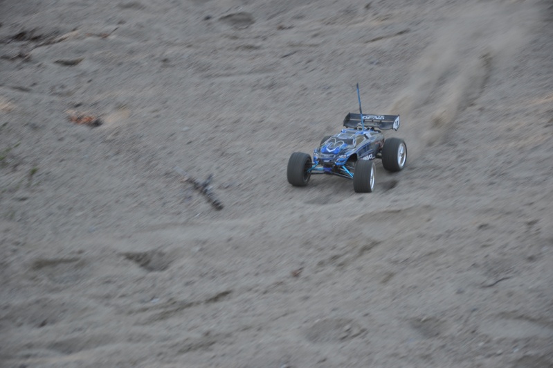

Ven 6 Nov 2009 - 23:49
Mon bébé e-revo par Kevencito - Page 2 Sdc15015
Au skate parc...
Mon bébé e-revo par Kevencito - Page 2 Sdc15110
Mon bébé e-revo par Kevencito - Page 2 Sdc15111
Mon revo veut pas prendre en série mes 2 fly !

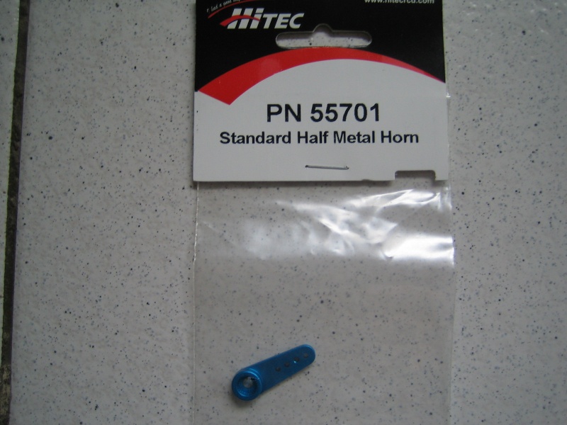

Coté électronique, j'ai gagné aux enchères un Castle Sidewinder et un Moteur 540 4600kv.
J'ai acheté, pour tester l'effet d'une meilleure conduite un servo Hitec HS5085MG et un radiateur pour le moteur avec fan car je veux pouvoir rouler d'abord avec le sidewinder + Velineon 380, faute d'attendre pour commander le support Tenbol et je trouve que le velineon serait mieux coté dimention et suffisant coté power.
J'ai 2 Velinéon 380 alors coté moteur, pas de casse tête sauf que j'aurais besoin de savoir comment je connecte les fils noir, blanc et rouge du sidewinder avec le bleu, jaune, blanc ou le bleu, blanc, rouge de l'un ou l'autre des 2 Velineon380. As-t'il danger de bruler l'un ou l'autre en les branchant pour tester parce que j'ose pas pour ne surtout pas bruler mon sidewinder.

Je me suis inspiré du mini-revo de Quadman, mais je ne croit pas pousser jusqu'au chassis alu. J'aime surtout celui monté pour son fils I love you
J'aime bien le servo Hitec même si l'installation a été compliqué. J'ai du couper le bras en alu:
Mon bébé e-revo par Kevencito - Page 2 Img_3110
Mon bébé e-revo par Kevencito - Page 2 Csc_0021
J'ai réussi à percer le trou du bras du servo assez juste pour que les filets de la vis du p'tit bras en plastique tiennent (temporairement) J'appelle ca de la chance venant de moi mais ca ne pourras pas tenir des décénies.
Mon bébé e-revo par Kevencito - Page 2 Empty Re: Mon bébé e-revo par Kevencito
Ven 25 Juin 2010 - 19:05
normalement comme dit chezoit cette piéce devrais rester en plastique (fusible)

Chezoit a écrit:Énorme les options...Quadman n'a qu'à bien se tenir ! Very Happy
Effectivement, très bien optionné ce mini :respect:
(mais tu aurais pu couper ton palonnier Alu un peu mieux Laughing)
