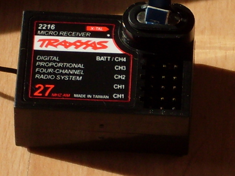

J'ai eu un problème avec le fait que mon revo voulais pas prendre les lipo en 4s...
Ce n'est pas du aux 2 servo direction, ni a la surcharge nan
C'est la fan connecté dans le ch4\batt qui cause problème :S
Ca fonctionne bien en 2s, mais ca bug en 4s, sauf si je déconnecte la fan Neutral Mais j'aimerais bien l'avoir en 4s aussi si on considère que ca chauffe plus en 4s... je vais esssayer de connecter autrement
