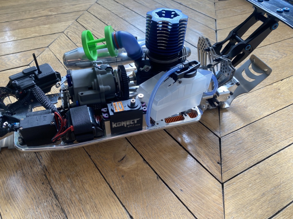

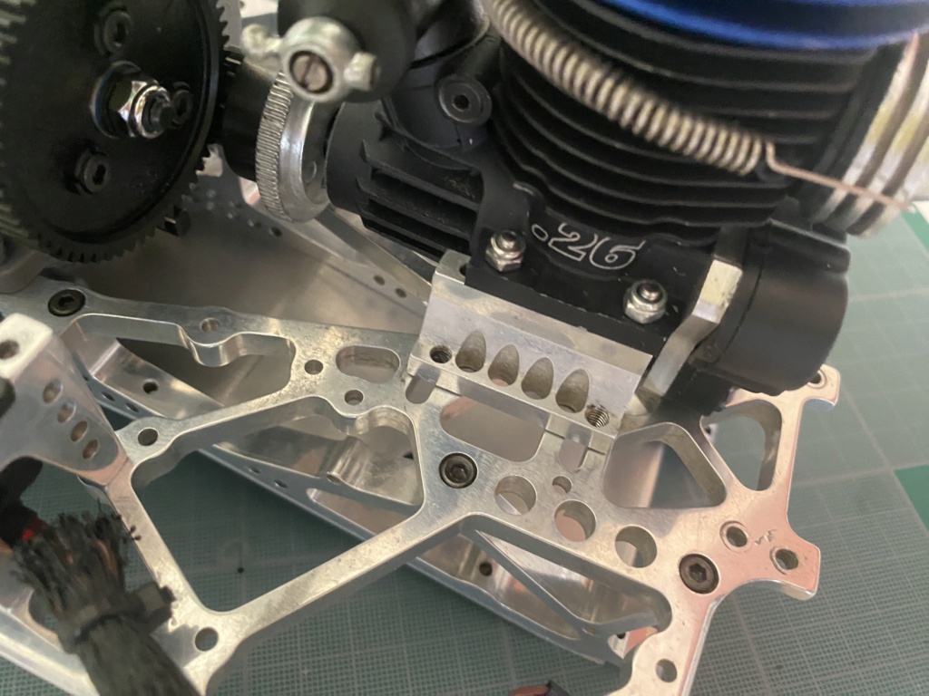

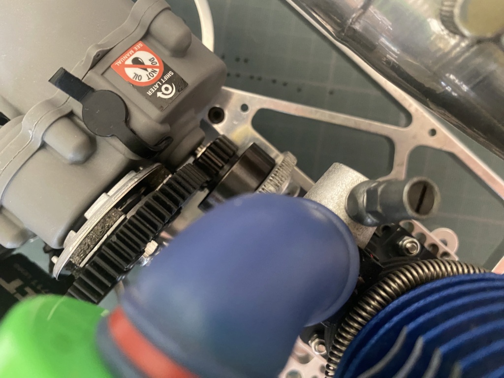

A peine commencé, déjà quelques interrogations concernant le Picco ( à la base je suis BL/ grosse lacune en vue )
Quand je fais le montage à blanc des éléments la sortie vilebrequin vient buter contre la boite /point de fixation support bigblock plus aligné forcement
Ma question : ai- je loupé une étape ou modification à faire que je n'aurais pas vu sur les different sujets t-maxx ?
[/url]
[/url]
et autre point j'ai beau regarder les postes du boss UE Francais je ne comprends pas comment on peut mettre des cardans métal centraux avec noix de cardans alu normale et relier le frein ? ( je ne sais pas si je suis clair) Il y a une pièce spécifique à acheter ?

Sur ton Picco 26, il te faut un embrayage 1/8 et pas celui du T-Maxx, car tu vas le flinguer en 3 accélérations. De plus, ça va te permettre en quelque sorte de passer en module 1
Le Picco n'était pas 100% compatible avec le Thunder. On recoupait légèrement le vilebrequin.
De base sur les SM on monte les BV du T-Maxx 2.5 avec Slipper Strobe qui laisse 4 alignements possibles de cloche couronne. Bon ça, on va trouver une solution en gardant ta BV, mais, tu vas devoir me laisser un peu de temps pour faire des essais et éviter que tu achètes des choses pour rien.

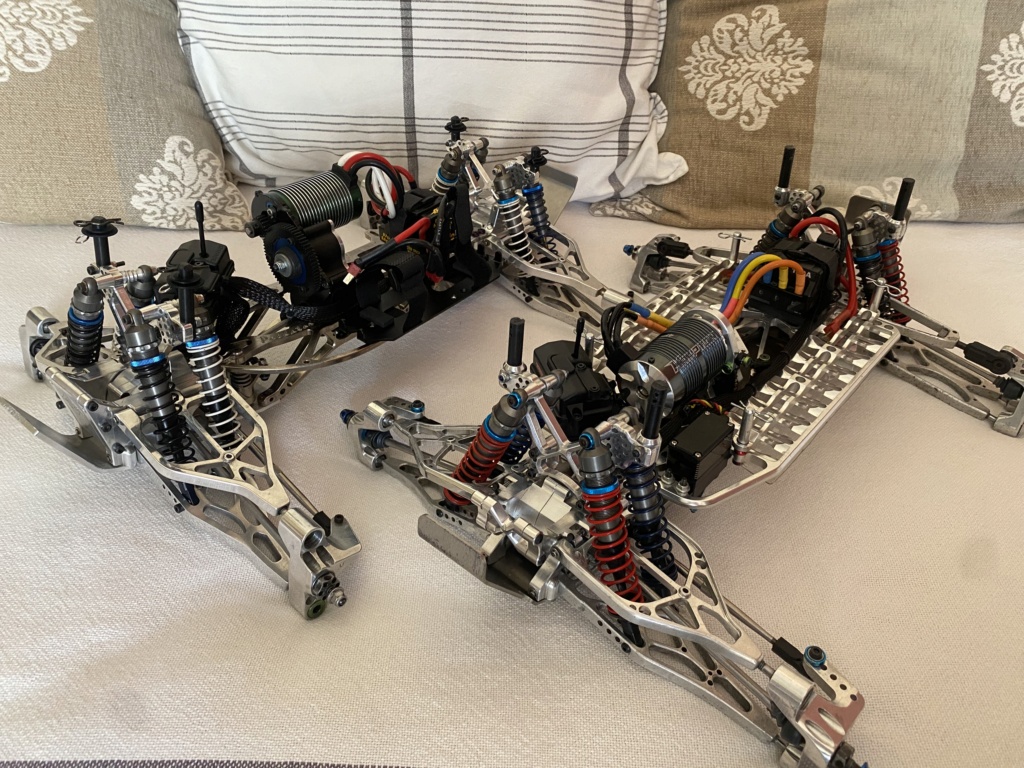

Je te confirme le Thunder / Predator/jante et beaucoup d'autres pièces viennent de chez toi
et par la suite j'ai déniché un chassis Lightning et des bricoles
Par ailleurs le Predator que tu m'as vendu c'est une version spéciale non ? Il y a une anodisation que je ne vois par sur les autres chassis

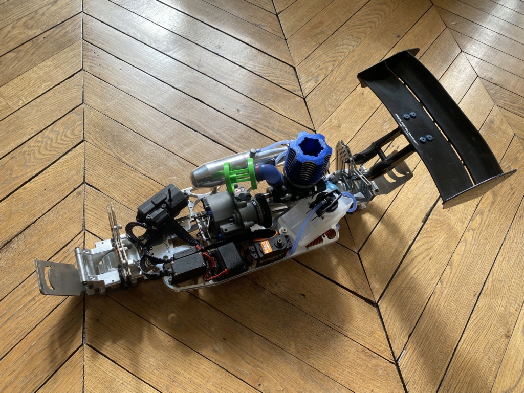

Le Predator/Lightning actuellement RTR
Pour mon Thunder voici une photo bien parlante :
Top les explications / conseils je suis partie sur ce combo moteur/boite un peu par hasard/payé pas chère ...
pour la découpe je pensais à ça ce matin en regardant le problème , j'avais des doutes si ça se faisait j'ai ma réponse je sais quoi faire ,pour l'embrayage je me doutais que ça devait pas tenir une telle puissance je vais regarder ce qu'il se fait

Si tu as une meilleure photo de tes highimpact (triangle avant inférieur) je pense que c'est les contrefaçon mais un pote tourne depuis pas mal de temps avec et ça marche bien.
Pour les pièces: tu m'enverras un MP de ce que tu cherches, je vais regarder ce que j'ai en stock. Je sais que j'ai des sauves servo UE, skid HCR, bulk GA, Diff UE... qui traînent.
Le gros du travail sera l'ensemble BV/embrayage.
Au top le pred BL et Lightning.

Pour revenir au problème.
Vous m'arrêter si je me trombe, c'est le volant qui touche le châssis.
Moins radicale : Soulever la boite, pour faire placer l'embrayage plus bas.
Moyennement radicale, limer le volant (attention bien retirer la même masse partout)
Plus radicale, un coup de lime sur le châssis.

C'est la photo qui donne un effet d'optique
tu côte volant moteur il ya de la place , c'est vraiment juste la sortie vilebrequin qui gêne de quelle millimètre , je vais m'en occuper ce weekend

Sur les thunder on monte en général un volant moteur de 34mm maxi de diamètre.
Je tourne avec du UE et encore je le vire car il y'a beaucoup mieux aujourd'hui. Je suis un ancien avec mon 3pts masselotte carbone Mugen
Le soucis de Toyo c'est que le moteur est pas assez reculé pour avoir un alignement parfait cloche/couronne.
D'ailleurs ne modifie rien tant que tu n'as pas trouver un embrayage

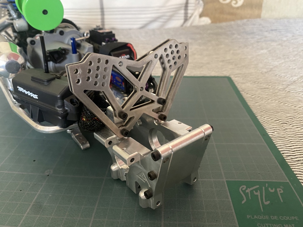

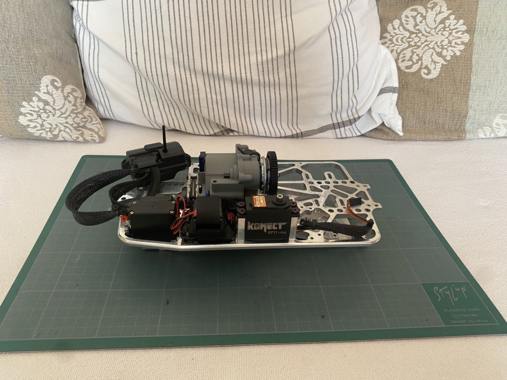

Petite avancée sur la voiture avec la réception de certaines pièces
- Bulk GA en 7075T6 (Merci KIKI de ton aide )
- Tour WheelMan Designz en titane 6AL-4V class 5 ( je répète ce que j'ai lu)
[/url]
[/url]
J'ai avancé sur le montage à blanc , j'avais déjà retouché le vilebrequin avant qu'on me dise d'attendre
et la boite aussi je l'ai un peu limée, ça passe maintenant à un cheveu près .
Ça avance pas à pas
Bon week-end

Salut Toyo,
Ah tu n'as pas perdu de temps.
Tu les as eu ou les tours WheelMan? Tu as toutes les entretoises qui vont entre les tours? Attention en bigbash ça bouge un peu

Tu as limé quelle/s partie/s exactement ?
Pour la cloche, je préfère laisser les pros Maxx te répondre.
- toyo86Revoiste Padawaaa qui powaaaAA
Nombre de messages : 161
Localisation : paris 5éme
Date d'inscription : 22/04/2009
Re: SuperMaxx thunder
Ven 7 Juil 2023 - 8:27
hey
J'ai limé le vilebrequin en laissant quelle que millimètres avant le rainurage pour le clip d'arrêt de la cloche d'embrayage et j'ai un peu toucher la boite de vitesse sur une partie

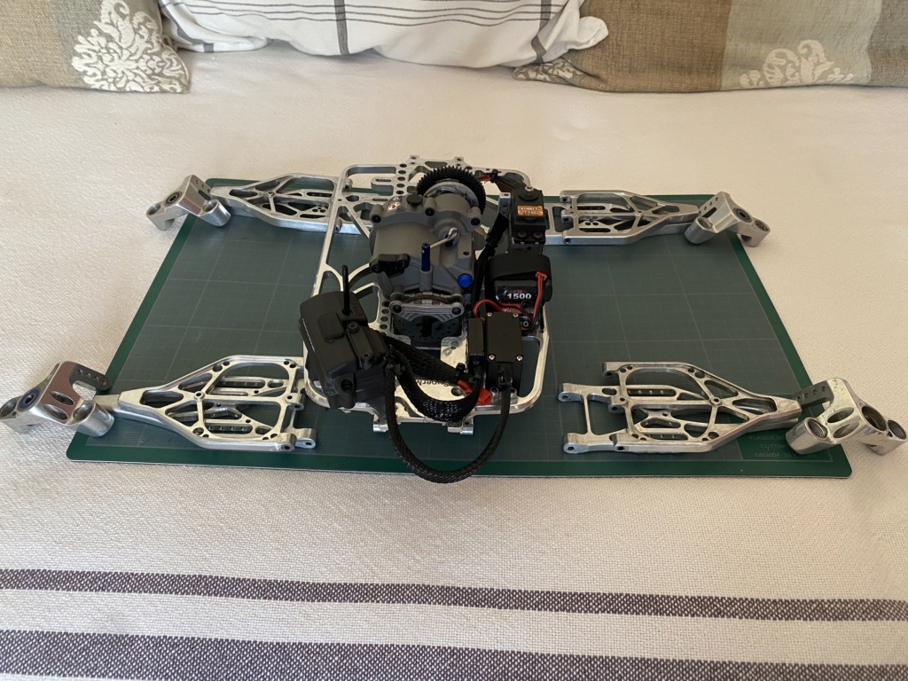

Bonjour les gars,
Reprise de la construction de la voiture je vous fais une petite uptadate.
La Partie transmission à bien avancé .
- Carter UE
- Diff UE 6 spyders
- Cardans arrière UE (manque avt pas encore reçu le support frein pour le montage )
J'ai installé aussi des Ski Titane AV/AR (marque inconnue).
J'ai adapté un réservoir Kyosho même contenance que l'origine mais un look bien plus moderne .
Où je suis vraiment content, j'avais un aileron en rab et miracle il se monte sur les tours d'amortisseur
[/url]
[/url]
[/url]
Voilà pour l'instant
