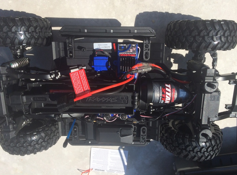

Hello à tous,

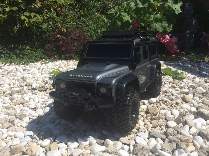

J'ai eu la chance d'être proriétaire d'un des premiers TRX4 mis sur le marché lorsqu'il est sorti en France Very Happy
Comme un gosse, je l'ai déballé chez mon revendeur et fait quelques tof dans le jardin pendant qu'il était tout beau, tout neuf

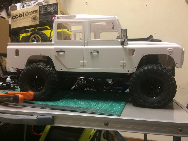

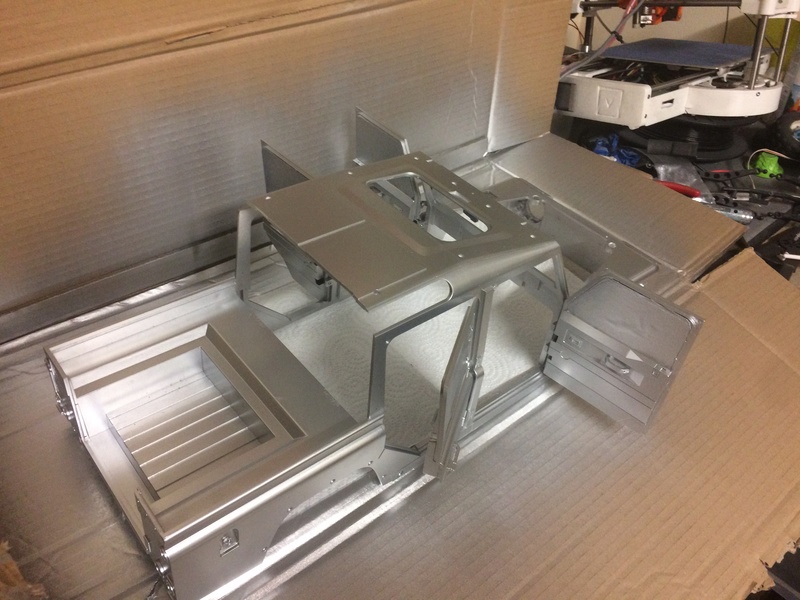

Maintenant les grosses modifs sont en cours, pour commencer nouvelle carro ABS
My TRX4 project Img_3810
My TRX4 project Img_3825

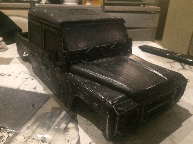

Et mise en peinture en cours aussi et nouveaux accessoires

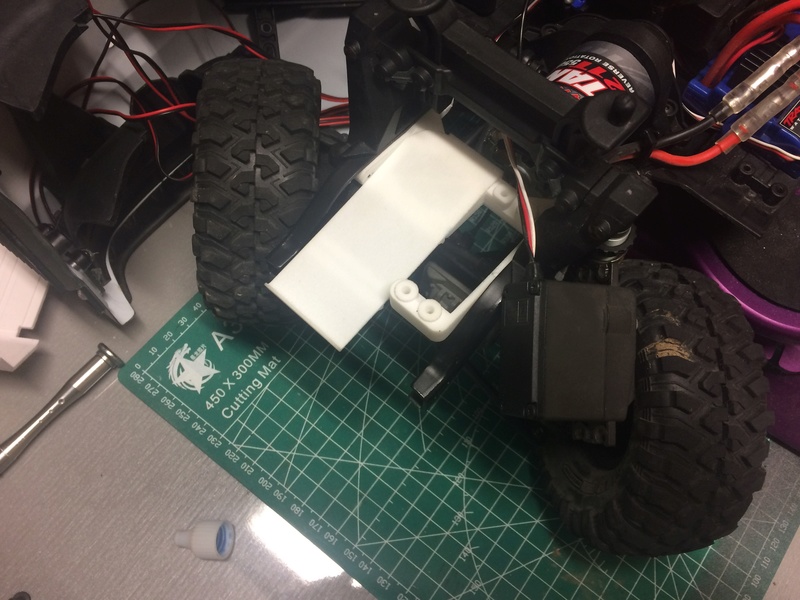

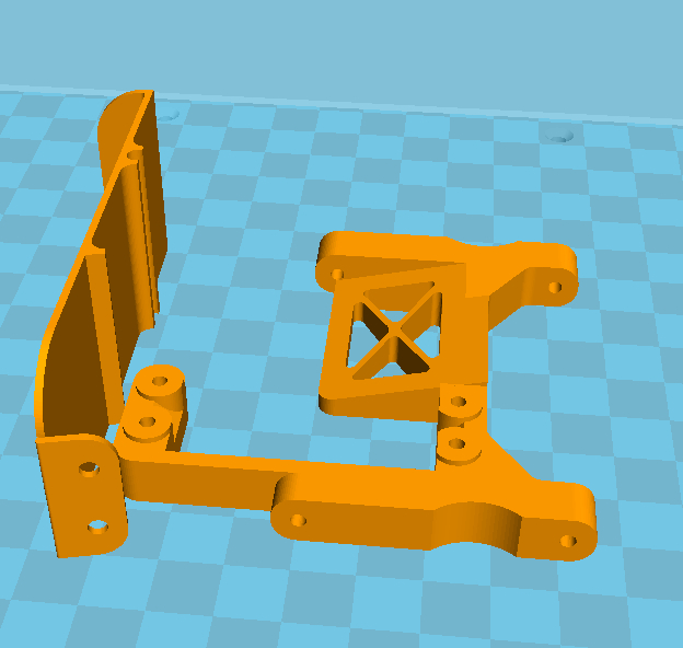

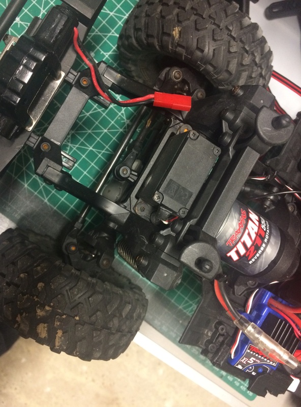

En attendant de passer à l'étape aspect usée de la caisse comme la calandre, le toit et le capot. Impression d'une pièce 3D pour changer le position du servo et passer la lipo devant

Pas mal ! Pourquoi tu change la position du servo et de la batterie ?
Nombre de messages : 5558
My TRX4 project Empty Re: My TRX4 project
Mer 18 Oct 2017 - 8:56
Pour avoir plus de poids a l'avant je suppose Wink

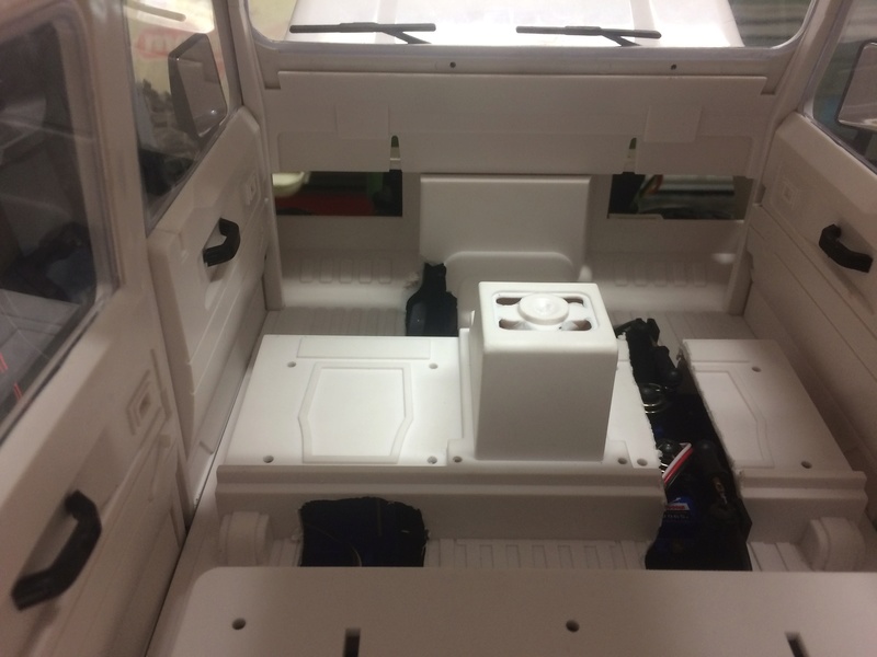

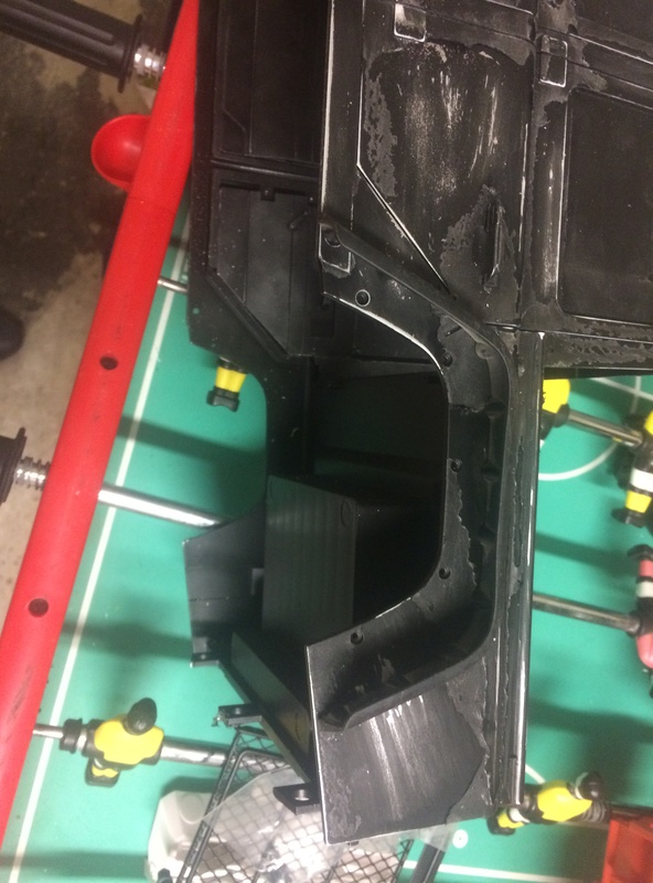

@Titi, très bonne question. Effectivement Bugsy à raison, le TRX4 manque cruellement de poids à l'avant et ça aide pas en scale. La deuxième est que l'emplacement initiale de la batterie rend impossible d'installer l'intérieur (comme les servo de blocage de diff et de la boite 2 vitesses). La preuve en image, attention âme sensible s'abstenir car Monsieur Dremel est passé par la Laughing
My TRX4 project Img_4211
My TRX4 project Img_4212
My TRX4 project Img_4213
My TRX4 project Img_4214
Je ferais une reprise pour que les découpes soient cachées bien sur. En plus de cela, il faut que je rallonge les links d'1cm à l'avant. Bon ça c'est pas difficile. Par contre, Voila ce qui se passe quand je m'absente du garage Shocked  Laughing

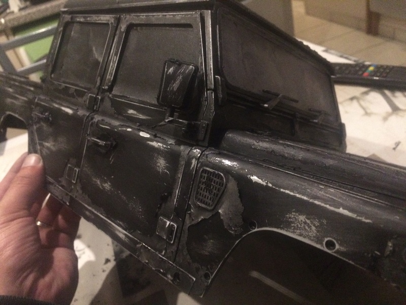

Hello la team Cool

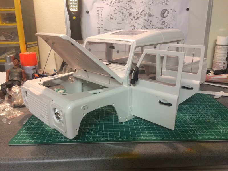

Carro under progress Very Happy
My TRX4 project Img_4612
My TRX4 project Img_4614
My TRX4 project Img_4613
My TRX4 project Img_4611

La peinture n'a pas tenu Shocked Shocked ;S
Bel effet usé.
bien les pièces en impression 3D Cool

Tu as mis un coup de papier a poncer pour obtenir cet effet usé ?

Si si la peinture a tenu ..... j'explique la technic ou pas huuuum :siffle: Laughing

oui, tu peux expliquer, ponçage? ou diluant? un peu des deux?

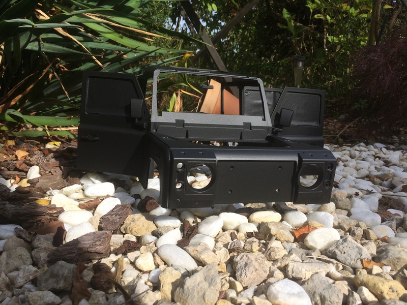

Alors avec "un peu" de retard, la technique. Carro ABS donc primer plastique, deux couches de peinture chrome, deux de noir mat et deux de plastidip (d'ou l'effet qu'elle a pas tenu et ça donne du relief. Ensuite huile de coude, patience et ponçage au feeling au grain 1000 Smile

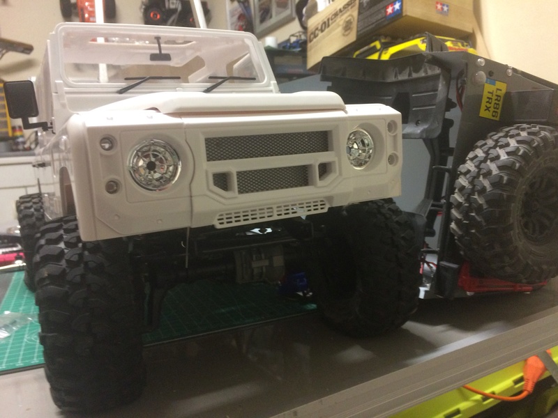

On continue la transformation, je récupère les fenders de la carro d'origine et les adaptent... ça y est, ça commence à avoir de l'allure et pour l'instant c'est unique. Même les ricains sur Facebook adorent Very Happy
