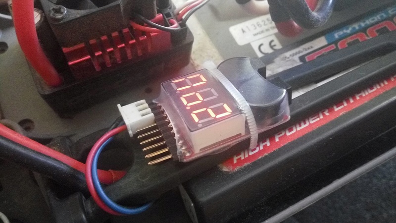

Pensez vous que je peux rouler avec le buzer conecté a la lipo pour voir NON STOP le voltage ? (sa risque rien ?)

Oui, tu peux rouler avec le "buzzer" constamment connecté, c'est comme cela que je fais sur mon Summit.
Tu règles avant la valeur à laquelle tu veux que ça sonne, comme cela, même pas besoin de lire
Lorsque ça sonne : tu arrêtes : )

Mais lol je ne le savais même pas merci looydnet, j'ai réglé a 3.50v et vous (all) a combien ?
- Nombre de messages : 5566
Re: Mon E-Max 3905 Castle
Dim 9 Avr 2017 - 6:35
A 3.4 le mien
Nombre de messages : 420
Dim 9 Avr 2017 - 8:44
3.2 est la limite ! donc 3.4 me semble le bon réglage minimum histoire de pouvoir la ramener après !

EDIT : 5mn après avoir commencé le run avec la lipo N°1 bip a quasiment chaque accélération (buzer à 3.4v) j'ai donc stoppé, alors Bugsy elle n'est toujours pas dangereuse la ?

comme on t'as dit cette lipo à une cellule de morte elle chute direct, moi je m'en separerais ça sert à rien de la garder crois-moi (mais pas dans une poubelle tel quel ne va pas foutre le feu à ta maison ou à ton immeuble svp, voir google comment decharger et se debarrasser d'une lipo comme il se doit)

Oooh je suis vert en fait les autres affiche au repos de bonnes tension, mais en roulant elles bipent toutes du style tu stoppe ton véhicule et bip pendant 4/5 secondes.
Je croix que c'est 4 lipos que je dois acheter et non 2...
Et je vais pas faire cela comme un âne t’inquiète.

Tex a écrit:, alors Bugsy elle n'est toujours pas dangereuse la ?
Mais pourquoi tu veux qu'elle soit dangereuse, met ton biper à 3.5 pour essayer

Mais mon buzer bip sans cesse à 3.4v il va donc en toute logique le faire plus a 3.5v ou j'ai loupé un truc ?!
Si il bip sans cesse a 3.4v il faut plutôt que je le descente a 3.3v non plutôt ?
édit 13h35: A 3.3v le bip est plus rare mais bip quand même accélération et quand je pousse.

Euh oui t'as raison

tes lipos sont p-e trop justes... si tu en reprends, choisit les avec plus de capacités/décharge

Ok je pensé minimum 40/45c c'est bon ?

en faite sa bip parceque sur les accelerations les lipos etant sans doute assez agé la tension chutte en fleche, et finit par remonter quand tu lache l'accelerateur, mais dès que tu rappuit et sollicite ça redescend direct, elles sont fatigués et arrive en fin de vie
tu peut deja te prendre juste un jeu de 2 bonnes lipo ainsi tu pourra comparer avec tes vieilles au niveau comportement, puis si le bip te gêne tu les enleves les bipper avec ces batteries, ou tu le baisse en connaissance de cause, un bipper c'est cool mais si il te fait chiez vire-le t'as donc regler ton cut-of
puis dangereux ça peut l'etre, moi j'ai insister un jour avec une lipos pareil que j'avais reçut avec un vehicule bein si j'avais pas été là je sais pas ce qui ce serait passer, elle voulait plus charger sa buggait et la lipo à commencer à chauffer sevère vers les 3.9v/cell heuresement je m'en suis aperçut pourtant la charge avait tres bien commencer, là t'es pas à l'abri qu'elle prenne feu, celle-là j l'est de suite jeter, non ce qui faut faire c'est acheter de bonnes lipo et les traiter comme il se doit, y'a qu'à voir les photos d'endroits ruiner en quelques secondes à cause d'une lipo, un club je ne sais plus lequel à meme dans la nuit entierment prit feu (les gendarmes ont relier l'incendie à une lipo rester sur un chassis la nuit, comme quoi sac anti-feu et tjrs bien les stocker, voir les mettres dans un pot en terre cuite ou autre)
edit: ici le lien de ce que peut faire une lipo, c'est le club donjt je parle! comme quoi on est jamais trop prudent et les exemples sont nombreux, mon frere lui s'est meme acheter un petit extincteur et un detecteur de fumée au cas ou...
