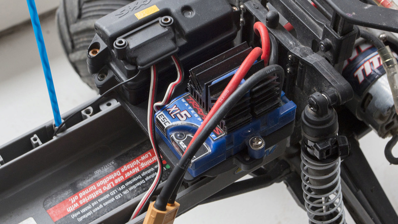

Je rebondis sur ce qu’a dit @titi; tu pourrais nous mettre une photo de ton ESC ou si tu as une ref, please.

J’essaierais de faire les photos en fin de week end.
J'ai deux versions. Sur le monster truck c'est le XL5 bleu avec le dissipateur (un modèle quia 5ans en gros je croie).
Sur le slash c'est un bleu, mais sans dissipateur (la voiture a 1an en gros).
Celui du slash a le système qui se coupe si la lipo arrive en limite. Mais la limite c'est vraiment 3,2V (vérifié après avoir pris la tensions des cellules). Sur le monster il a pas le système à priori. Du coup j'ai commandé des buzzer).

Batterie testée sur une réplique d'airsoft. Tourne impeccable.
Les photos des deux modèles d'ESC. Le XL5 sans dissipateur est celui du Slash.

Sur ta première photo, c'est le dernier XL-5 #3018R, avec LVD (Low Voltage Detection).
Et sur ta seconde photo, c'est l'avant dernière version XL-5 #3018.
La dernière verson accepte officiellement les lipos avec son LVD, mais sur l'avant dernière ca reste un peu trop flou. Very Happy
Pour l'ancien version : 4-7 Cells (4.8 to 8.4 Volts DC)
pour la nouvelle version : 4-8 Cells (4.8 to 9.6 Volts DC)

Okey, le souci je l'ai eu avec le dernier XL5 celui du slash. La batterie retourne sur l'ancienne version sans soucis, mais semble faire la tête quand même. Elle est très légèrement gonflée quand je la démonte et genre 2mn plus rien. Sinon il tourne rond.

Je viens de regarder le XL5 du monster Jam prends bien les lipos. C'est noté dans le châssis il a le système de détection de basse tension.
Pourtant après mesure elle fait bien plus de 8V. C'est pour je comprends pas de trop. Quand j'ai fais le rodage moteur j'ai mesurer tout le long. Ça a chuté normalement. Mais,il faut que je fasse la même en cours de run pour voir.
