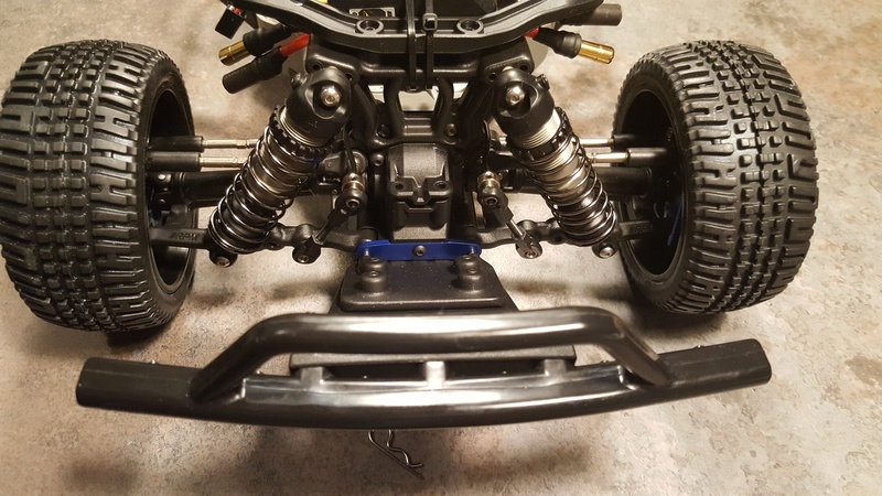

Ca y est, je me lance pour vous présenter mon « petit » dernier, il s’agit d’un Slash Utimate que j’ai complètement reconditionné.
A vrai dire il ne reste plus grand-chose du modèle acheté, mis à part les diffs, et les cardans, tout le reste est neuf.
Pour la petite histoire il s’agit d’un slash que j’avais acheté en pièce sur lequel il manquait le châssis, carrosserie, les roues et j’en passe.
J’ai donc décidé de le remonter avec quasiment que des pièces neuves tout en l’optimisant.
A ce stade il faut que je finalise le câblage de l’électronique et que je cale les cardans au niveau des fusées et hexagones de roues.
Pour la carrosserie elle été faite à l’aéro par un pro de la gâchette, j’ai opté pour un style sobre et racing/réaliste.
Au niveau des améliorations apportées :
- Bras de suspension RPM
- Tours d’amortisseurs RPM
- Parechocs Avt et Arr RPM
- Fusées alu
- Diff central
- Hexagone en 12mm anodisé bleu
- Roues complètes du SC10 4x4
- Amortisseurs Associated Factory Team du SC0 4x4, cela s’apparente presque aux big bore montés sur le RC8 FT, le top !!!!
Tous les roulements sont neufs ainsi que la visserie
Au niveau de l’électronique, j’ai conservé le contrôleur Traxxas mais j’ai opté pour un moteur 4 pôles . J’ai rajouté un E-Nos qui fonctionne comme le KERS sur les F1, enfin sur le même principe. Je vous direz ce que cela donne à l’usage.
Pour le reste j’ai collé des ventilos afin de refroidir la bête… d’ailleurs il faut que je vois comment les alimenter… si quelqu’un peut m’aider.
Aller je balance les photos et attends vos conseils /remarques/commentaires

Ultra propre
, rien à dire pour ma part

pareil pour moi nickel chrome ce slash
tu peut developper eventuellement? c'est quoi un E-nos ça sert à quoi et marche comment sur nos voiture rc? merci d'avance (doit pas etre evident à installer et faire fonctionner sur un rc brushless, mais si ça marche vraiment c'est cool)
parcontre toutes tes photos ont été poster 2x, tu devrais editer et suprimer les doublons

Salut merci
concernant le E nos , voici le lien: http://www.hobbyking.com/hobbyking/store/__52026__Turnigy_ENOS_In_line_Electronic_Booster.html
ça fonctionne comme un booster que l'on actionne avec la 3éme voie de l'émetteur.
Dés que tout est opérationnel je vous ferai une vidéo.
Sinon pour alimenter les ventilos comment puis je faire si je ne peux pas les brancher sur le récepteur?

Salut,fais toi un piquage sur les fils qui partent de l'esc(prévu pour alimenter celui de l'esc).
C'est pas le jus que ca tire!

OK mais y a t'il une autre solution par expl à partir d'un accus 6v?

Fais gaffe à l'Enos, les retours ne sont pas terribles, ça fusille les contros si les marges ne sont pas respectées.

ok qu'entends tu par "si les marges ne sont respectées"?

hello,
ce que moi j'en comprend c'est que si par exemple t'as un contro qui prend max du 3S et que tu roule en 3S vaut mieux ne pas l'utiliser ou ton contro va recevoir plus de voltage dans la tronche que ce que pour quoi il est prévu sur un temps donnée, parcontre si tu roule en 2s pas de soucis tu respecte une marge de securité tu peut envoyer
