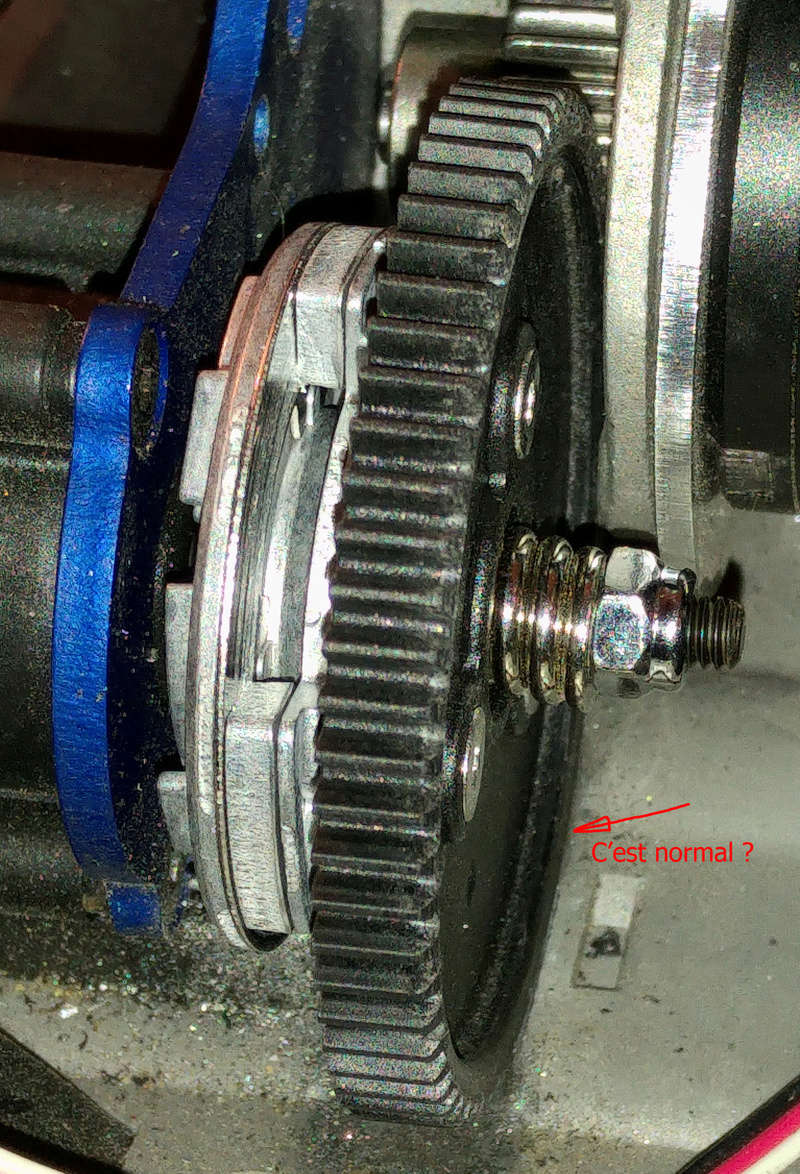

Je viens de faire mon run de 5 minutes pour test.
J'ai comme l'impression que ça frotte.
La poussière noire, c'est les restes de la couronne précédente.
Mon ERBE >>Nux<< - Page 2 20170512
Un espace aussi grand ? J'ai loupé quelque chose en remontant le slipper ?
Du coup, j'ai l'impression que ça touche légèrement (vu l’état des dents à droite)
Mon ERBE >>Nux<< - Page 2 20170511
Du coup, le pignon moteur est vraiment très près du moteur, et la roue libre n'est plus très libre.
To be continue ...

Mon ERBE >>Nux<< - Page 2 Empty Re: Mon ERBE >>Nux<<
Dim 7 Mai 2017 - 13:41
en 6S, je comprends alors.
Pour le reste de tes questions, je n'ai pas les réponses :-/
