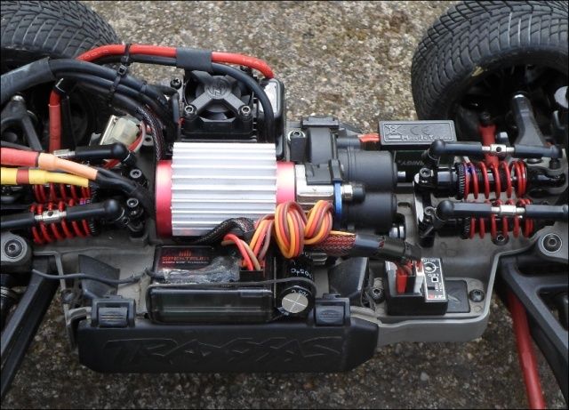

@Karim7029
Tu pourrais nous faire une photo de côté de ton MERV pour comparer avec la photo ci-dessous de @MiniSum, please !
Si tu arrives avoir le même angle, ça serait top.

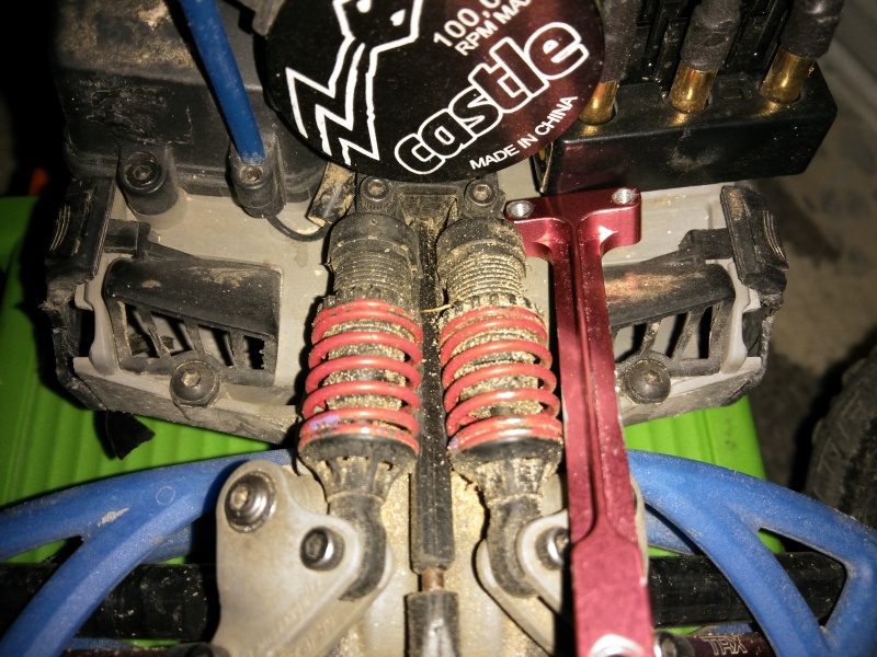

ce qu'il faut aussi prendre en compte c'est que les supports moteur ne seront pas les mêmes, avec un support 540/550 le moteur se retrouve plus haut et plus en retrait que sur le mien en format 380, et c'est là que ça coince ^^ lol
non mais je pense qu'il doit y avoir moyen d'installer les BAR, Revotom's avait reussit lui à passer le tout à l'arriere mais il c'etait fait un support maison et avec ce support son moteur restait derriere (ou devant plutôt) la tour d'amortisseurs, avec un support HR ou Traxxas brushed big block on arrive à ras des vis de tour d'amortisseur arriere, t'arrive tout juste à 1mm près à passer une clé pour ouvrir les vis amortisseurs...
voici des photos big block à Karim, avec simplement support amortisseur et amortisseurs... dans cette config stock sans renfort c'est jouable y'a juste à rajouter la sway bar au dessus (et ça permettra de reduire de longueur les biellettes afin d'empecher les BAR en compression maxi de venir taper l'arriere du moteur ce qui n'est pas possible dans ma config actuel la sway bar sous les amortisseurs), avec le renfort et sa hauteur superieur au block d'origine en place ça va etre chaud quand même, même là renfort + amortisseurs chez Karim à l'oeil et connaissant l'epaisseur du renfort je ne suis même pas sur que ça passe et faudrait encore 2mm en plus pour les BAR...
apres en bricolant un peu ça devrait être jouable... et au pire comme me la suggerer karim je vire le renfort DP arriere... faut juste que les BAR en compression ne viennent pas taper le moteur pour ça je vais tenter renfort, amortisseur et BAR au dessus et si pas je remonte le truc classic à savoir amortisseur/support amortisseur et BAR au dessus... toute façon c'est l'avant le plus important au niveau du renfort thetoyz... à voir, y'a aussi la possibilité de grignoter un peu le chassi sur les deux plots ou d'origine se pose les amortisseurs pour que le renfort s'enfonce plus dans le chassi à l'arriere...
tout depend aussi du gearing, avec une couronne de 45 le moteur se retrouve plus bas qu'avec une de 50, il me faudra voir le moment venu car je souhaite le moteur le plus bas possible... le support HR me botte bien d'ailleurs! alala l'ideal serait un support maison y'a pas à dire
comme Revotom's ou Quadman pour un moteur avancé au max et le plus bas possible... dommage que je ne soit pas equipé ou que je ne connaisse pas quelqu'un qui puisse m'en faire un
niveau centre de gravité en plus ce serait le top!

lui ICI il avait les bar et quand il est passé au big block + support traxxas il les a enlever à l'arr, ça va etre chaud je crois ^^ sinon y'a aussi la possibilités de faire une tige maison en corde à piano avec des plis la dirigeant plus vers l'arriere et l'orienter pour que ça passe...
au depart je voulais partir sur support HR + combo sidewinder 4600kv mais avec ce derneir je peut carrement oublier les bar arriere et le renfort, avec le support traxxas c'est un peu plus jouable, cependant si rien ne passe je vais regretter pour l'esthetique de pas avoir prit le HR, bref je surveille... et au pire bein y'aura que les bar devant et plus le renfort derriere meme si ça me plait pas beaucoup
c'est dommage il serait tellement bien en big block + renfort + sway bar... mais je lache pas l'affaire, j'arriverais à les faire passé les bar coute que coute, quitte à faire une nouvelle tige... j'ai une idée de forme de tige ou ça pourrait passer mais c'est dur à expliqué, la corde à piano 1.5 je l'est deja...
et pour faire passer le renfort au pire je gratte un peu le chassi pour qu'il s'enfonce d'avantage, suffit de diminuer les 2 plots ou se positionnent les amortisseurs jusqu'à ce que ça passe... il est epais le renfort l'air de rien ^^
edit: y'a aussi moyen de positionner differament la plaque ou se coince la tige des sway bar HR de maniere à ce que la tige soit devant les vis d'amortisseur et non plus derriere, ceci dans le but de gagner bien 3mm, c'est tjrs ça, mais les capuchons d'amortisseurs risque de gêner dans cette configuration, à moins de faire un U maison en corde à piano un peu plus large de maniere à ne pas touché les capuchons, c'est jouable je crois... y'a pas moyen de passer sous big block et de perdre la sway bar arriere lol
ou alors me resterais tjrs la meilleure des options, un 4 pole 4000/4200kv format 380... mais j'ai pas trouver shaft 3.2 dommage, que 4mm... genre un leopard 4pole LBP2845/2Y 4420kv 58A 800w voir ici, ça ça serait le top du top pour moi mais c'est du shaft 4mm et je suis pas equiper pour le modifié à 3.2mm
(voir le meme le 3650kv irait aussi... leur taille c'est 28x48 exactement), @Chezoit ça existe des pignons 48pitch diam de 4 pour le shaft??? merci d'avance

je vais peut être te faire tombé de très haut là... mais ça va être chauuuud .... à 1000°.
avec ce support fait maison, il a du certainement coupé un peu du shaft. car avec le support traxxas 540/550, le pignon est déja sur l’extrémité du shaft et il n'y a qu'un micro mm entre le pignon et la plaque bleue.
tu pourrais mesurer sur ton mini, à partir du chassis et jusqu'au point haut des bar en compression maxi?
je sens que je suis plus fort que SUPER MAN là . looool

sinon c'est clair, je me rend compte que faut etre sacrement motivé pour optionné un mini depuis la tunisie, comme tu le dit sur ton poste un mini c'est presque un mois de travail, un combo castle represente beaucoup! puis en plus t'as les risques de douanes comme quand t'as reçu ton combo

alors, comme promis, j'ai pris des PHOTOSdu renfort DP avec le moteur castle.
au depart ça passé pas, j'ai dû grater un peu les tours grises qui tiennent les amortisseurs.
pour info : en hauteur, le renfort fait 6.5 mm, le hallow ball de la'mortisseur 5 mm, le tout monté en partant du chassis avant gratage : 1.7mm , après gratage : presque 1.5mm
pour ce qui est du pignon monté sur le shaft
à l'oeil,avec le pignon monté de cette maniere, il reste à peine 0.5mm
entre le pignon et la plaque bleue,et dans les 4mm entre shaft et plaque bleue.en gros, la profondeur du cercle denté du pignon
voila voilou.salem
voila voilou.salem

merci pour les photos du moteur c'est top, là on voit de suite qu'on à de la marge et qu'un axe un peu plus long que les 15.24mm du cstle ça marche encore
ça se précise
j'ai bien envie de prendre le leopard du coup... faudra juste que je m'arrange pour le bin's arriere (renfort/sway bar)
ça se précise

j'attend juste une reponse de Menas par Mp pour connaitre la largeur du support HR, pour savoir exactement de combien le moteur se retrouve d'avantage en arriere qu'avec le traxxas 7360 qui pour info fait 19.5 voir 20mm (et la plaque 7380 fait 2.5mm) et je me lance...
je pense qu'entre les deux support ça se joue à casi rien en faite, genre 2mm max et encore... (voir photo ci-dessous, et que ce soit pour l'un ou pour l'autre me faudra toute façon remplacer la tige de la sway bar arr et reduire les biellettes en longueur pour pouvoir faire cohabiter le big block avec, le renfort je le vire s'il pose probleme)
ici on voit quand même que contrairement à Karim faudra faire sauter le moteur pour acceder aux deux vis du support d'amortisseurs... (Karim y arrive tout juste lui avec support traxxas + 1406, mais ici c'est le CM36 et il est 1mm plus long que le 1406)
comme on peut le voir sur les photos ça se joue à rien (prendre le cash du recepteur comme reference), le HR est super beau en noir, et c'est cool tout est dispo au meme endroit! mais ce sera soit l'un soit l'autre toute façon et ce sera sans doute un combo complet pour aller avec... (soyons fou, j'ai envie d'me faire plaisir)

d'apres Menas (support hr 540/550) la plaque fait 2,8mm et la largueur totale 22,9mm (plaque comprise), donc à meme pas 1mm pres c'est comme le traxxas (plaque 2.5mm et total de 22 ou 22.5mm d'apres Karim), le HR est meme mieux la plaque est plus epaisse donc perso je vais sans doute choisir le hr d'autant plus qu'il est noir et s'integrera parfaitement au reste (c'est top), c'est pas 1mm en plus ou en moins toute façon qui va me poser soucis pour les bar
(et sinon je pense vu la forme qu'on peut meme faire fité le cover gear 7379R dessus, en tout cas je le prend avec pour voir)
