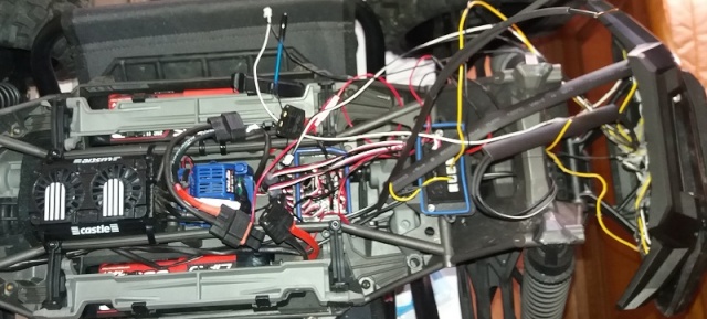

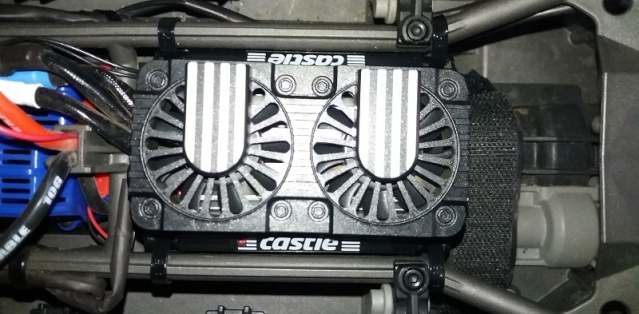

quelques photos du câblage du Module d'éclairage que je devais poster il y a quelques jours, + les renforts et visserie de la Nouvelle Carrosserie :
Avant de passer les gaines Thermo, j'ai mis de part et d'autre de chaque cable un peu de colle avec le pistolet, en se rétractant dessus, la gaine va chauffer et la colle va fondre ce qui va isoler completement les cables (tiré du matos EDF qui était livré avec la même colle que ce qu'on trouve pour les pistolets domestiques déjà posée dans les gaines thermo et embout thermo rétractables etc...) :
Le silicone avec résistance diélectrique d'1Kv (les 2 bouteilles à mélanger 50/50) placé dans le passage des fils du Boitier Traxxas E-Revo ou se trouve le Module D'éclairage pour isoler ce dernier, il est très liquide au départ pour qu'il puisse rentrer vraiment partout, on peut attendre un peu afin qu'il soit moins liquide pour l'appliquer si on veut :
Le montage de l'éclairage Terminé :
pour le renfort de carrosserie, j'ai pris de l'alu assez fin, qu'il ne soit pas trop rigide... je l'ai ensuite fixé simplement avec du scotch renforcé toilé pour ne pas percer la carro... :
1ère couche de Scotch Toilé Renforcé puis pose du renfort alu et encore une couche de scotch :
2ème double couche de Scotch Toilé Renforcé :
mise en place des fixation à blanc pour voir si ça passe encore :
la visserie utilisée pour les fixation :
-j'ai remplacé le diamètre 3mm par du 4mm Inox et préparé les fixations en les reperçant à 3,5mm pour recevoir la nouvelle Visserie, de plus j'ai utilisé 2 types de rondelles en Inox que l'on aperçoit ci dessous, et toujours les mêmes Rondelles Caoutchouc , c'est toujours aussi fonctionnel que le premier montage sur la Carrosserie d'origine mais c'est plus esthétique, j'ai par contre placé 2 rondelles caoutchouc différemment de la première fois entre les renforts arrières et la carrosserie :
les anciennes vis de fixation 3mm en noir et les nouvelles en Inox de 4mm
et ce que j'ai reçu ce matin en pièce de secours : il n'y avait plus d'avant, donc j'ai pris les fixations de pare choc arrières :

bon je me suis attaqué aux fixations du Ventilateur Castle serie 20 pour moteur 1/5 afin que celui ci soit plus prés du Dissipateur Alu d'origine,
donc démontage des ventilateurs de leur support puisque je l'avais déjà branché sur le X-Maxx, ensuite découpe des petits bouts de plastiques entourés en rouge, colle du cable, perçage du support sous ses trous supérieurs de fixation d'origine pour passer les colliers plastiques par la suite, j'ai remis les ventilateurs sur leur support et fixation de celui sur le X-MAXX,
au final, l'air circule mieux sur les ailettes et le ventilateur et au plus proche du dissipateur, mieux fixé qu'au départ et plus rien de bouge, fixation définitive cette fois .... :
