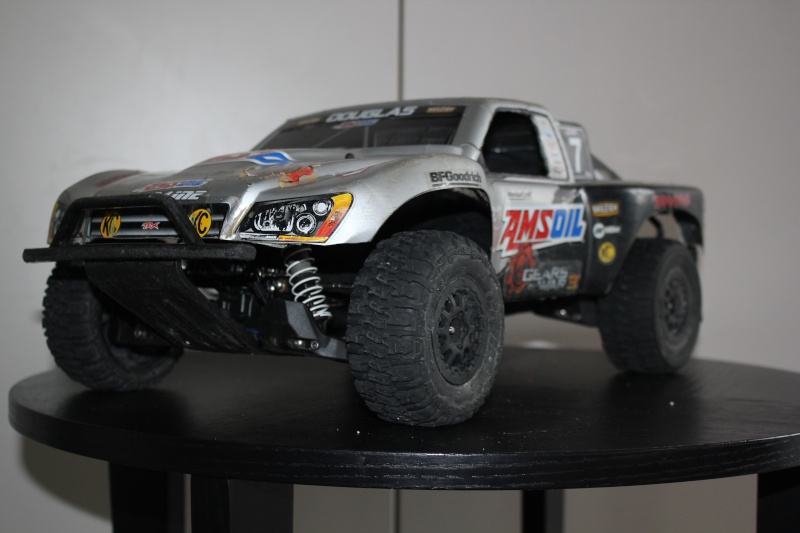

salut tout le monde comme je l'avais dit il y a quelque temps je vais enfin faire la p1 du slash.ce 4x4 a 2 ans c'est pour ça que la carro est dans cette état.
Electronique:
moteur velineon 3500.
variateur vxl.
batterie 3s 6400mah corally.
servo savox 10kg.
télécommande spektrum dx4c avec AVC.
plus un ventilateur hobbywing.
Réglage Contrôleur:
mode race donc pas de marche ar.
Boite:
pignon moteur 18.
couronne de 54.
slipper d'origine.
Graisse de silicone:
dans les différentielles c'est de la 100 000.
Huile de silicone:
huile d'origine.
Options:
triangle RPM.
support amortisseur av/ar RPM.
pare choc av/ar RPM plus bavette et support de leds pour l'ar.
barre anti roulis traxxas
pneu plus jante proline (pneu trencher sc a l'avand et x a l'ar et janteSC 2.2/3.0 ).
housse dusty motors.
visserie inox de chez rcscrewz.
kit roulement de chez rcscrewz.
et les protection amortisseur et triangle du stampede.

C'est sur la P1 qu'il faut la coller.
Je l'ai fait.
Belle P1 !
Excellent la protection du Stampede 4X4 récupérée.
Tu veux toujours rouler en 6s ?
Je l'ai fait.
Belle P1 !
