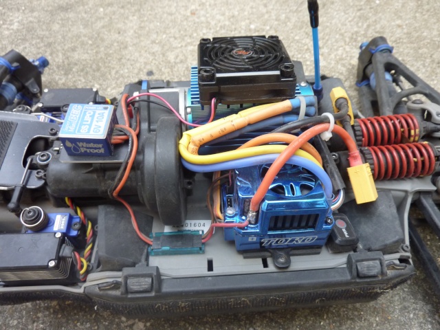

L'instal bénéficie de ces petits crochets adhésifs en plastique très pratiques. Ils ont eu le temps de faire leurs preuves vu ce que le summit a déjà subi comme figures imprévues. Les cables sont bien arrimés, ça ne bouge pas d'un millimètre. Le dispositif bleu de verrouillage de prise servo remplit le même rôle entre l'alim et le bec:
summit delap P1080710
Depuis j'ai rajouté un ventilo moteur, plus pour le fun car pas besoin avec le 4s, facilement amovible avec sa prise bec rouge. Quand je débranche je la recourbe vers le bas et elle se coince dans un crochet noir:
summit delap P1080711
Dès que j'aurais l'occasion d'ouvrir le moteur je changerai les fils pour les souder directement en plus court sur le contro, ça enlèvera ce paquet de tripailles multicolores, tordues sur le flan du moteur.
