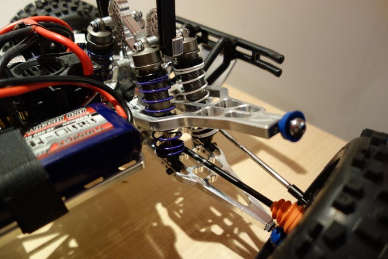

Salut à tous,
Petite sortie avec le E-maxx aujourd'hui et premier problème, au bout de 2 minutes le cardan arrière gauche est sorti de sa noix ( ball-x) je remonte, verifie et ... cette fois même problème du même côté et en plus triangle supérieur qui à sorti la rotule du porte fusée ...
Je souhaiterais acheter des portes fusées qui tiennent la route, si vous pouvez me conseiller, ça serait sympa Smile

Qu'est ce que tu as comme porte-fusée actuellement ?

Salut Chezoit,
ceux d'origine, 3908 ... pourtant ils n'ont pas beaucoup roulés ...
Elles ont les anneaux à la sortie ?

Est-ce que je dois mettre des "limiteurs" de suspension pour éviter que le cardan sorte de sa noix ou bien alors mettre des noix plus longues ?
Non pourquoi si ta hauteur est bonne, sinon change le point d'attache de tes suspensions. Un point plus haut. Easy !

Alors pour ce qui est des anneaux à la sortie, je ne vois pas trop de quoi il s'agit mais apparemment il n'y en a pas, la section est carré...
Dès que je reçois les portes-fusée, je me mets au bricolage ( et je remonte d'un cran les amortos... Smile ) et je donne des news !

Les anneaux de renfort, sur les porte-fusée, à la sortie de tes rotules.
Elles empêchent le déboitement.
