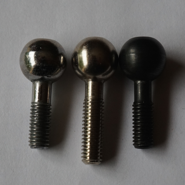

Peut être que certains d'entre vous ont des soucis avec les triangles RPM avec le temps et le bash. Les rotules ont tendances à se dévisser. Une technique connu ici est de mettre de la paille de fer dans le filetage. Wink
J'ai voulu tester autre chose.
Mettre des rotules de MTA 4/MGT (référence: #25113) qui ont une longueur de filetage plus importante:
De gauche à droite: Origine, MGT et UE
Rotules dévissées et Triangles RPM en 1/8 Rotules
Pas de perte de braquage au contraire car on a un diamètre un poil plus faible avant le filetage.
Origine: 4,44mm
MGT: 4,12mm
UE: 3,90mm
Affaire à suivre. Smile Je ne confirme pas si ça passe sur le Revo car je n'en ai plus pour tester.

très intéressant !! Very Happy
tu pourrais donner la longueur de filetage ??

Oui bien sûr, la partie filetée est de 15mm Wink

ça a l'air de pouvoir se monter, les perçages, sur les triangles avant rpm, font 17.5mm Very Happy

Retour après quelques pack:
J'avais monté les rotules de MTA juste sur l'avant. En effet j'avais rencontré ce soucis juste sur l'avant.
Je ne me suis pas préoccupé d'un quelconque revissage lors de mes dernières sorties.
J'ai juste cassé un triangle RPM mais ça n'a rien a voir avec cette modification Wink
Je pense que cette longueur supplémentaire de partie filetée en plus à résolu le soucis Smile

je roule aussi avec des rotules de MTA à l'avant sur mon Summit, et RAS,... mais je n'ai pas eut le temps de connaitre de soucis de dévissage avec les rotules d'origine :honte:

Donc qu'est ce que tu vas faire pour l'arrière avec tes triangles déportés ?
