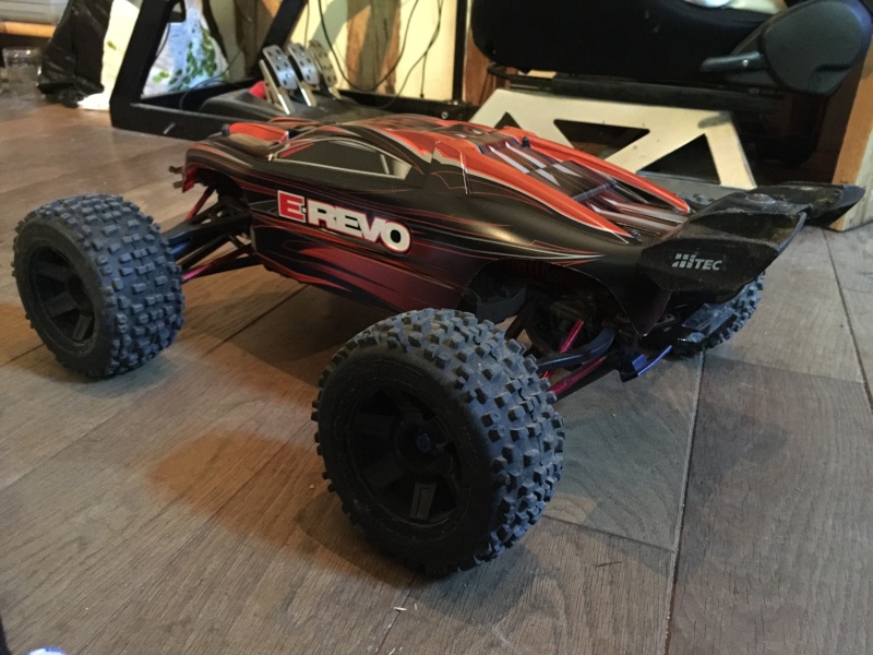

Salut tout le monde alors voila je vous présente mon E-Revo brusheless achetez d'occasion il y as 2 semainne.
mamba monster v(?)
pneus AKA + pneu badlands / jante desperado black 3.8
skid plate alu avant / arrière integy
biellette option traxxas
porte fusée alu hot racing
Amortisseur corp alu
deux : 2S 5000mh
deux : 3S 4500 mah + 4000 mah
chargeurs : orion advantage one
18 / 65
Basculeur P2
ressort argent avant / ressort bleu arrière
Bash / terrain vtt,bmx / terrain pit bike / Jump
voila je completerais aux fur et a mesure
maintenant place aux photo !
équipement
mamba monster v(?)
batterie
deux : 2S 5000mh
réglage
18 / 65
Basculeur P2
Utilisation
AVANT
APRES

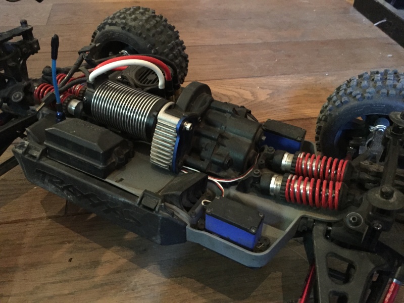

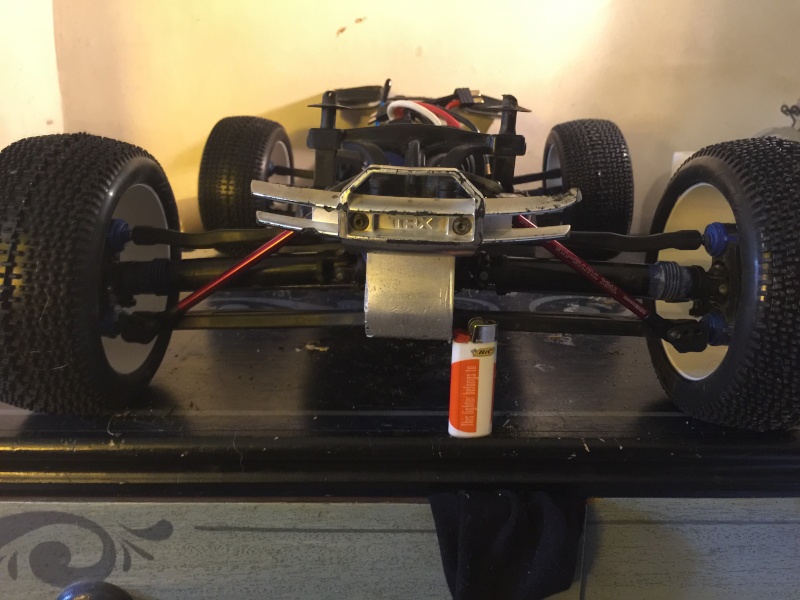

Salut, ton triangle arrière gauche est à l' envers regarde par rapport a celui de droite.

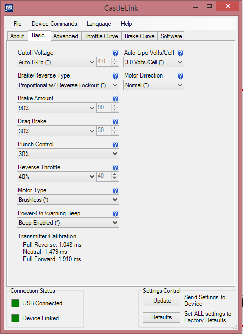

Le bruit au freinage est normal, c' est le moteur qui force pour freiner les roues par contre que ça ne freine pas fort est bizarre.
Dit nous si le ton problème est résolue une fois tes nouveau réglage fait.
Re: E-Revo by kayzorx
le Dim 22 Fév 2015 - 12:01
Salut !
Excellent le triangle a l'envers. ^^
Ton erbe est surement réglé pour faire de la piste TT(pneus AKA), c'est normal que le frein soit réglé bas. Que ca "couine" aussi c'est normal, c'est le son du brushless qui freine, c'est comme ca.
Sinon, est ce que tu sais pourquoi tu as un seul corps d'amorto arriere couleur alu ?

Re alors voila j'ai mis sais réglage
du coup sa frein tres bien même trop du coup je vais redesendre un peux car la je bloque mais roue direct.

Il faut que tu enléves le drag brake, tu mets 0%... à moins que tu aimes ca biensur. Mais tu serais bien le premier que je vois, crawler mis à part.
Il te faut aussi remonter auto lipo volts/cell a 3.2v, c'est mieux pour la durée de vie de tes lipos.
Pour l'huile c'est peut être un peu beaucoup, essaye 800 ou 700 si tu as, sinon passe en ressorts bleu et argent.
