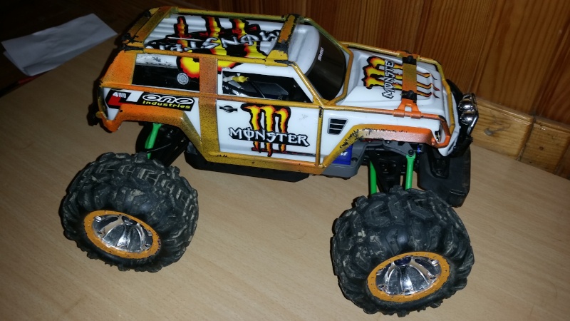

Bonjoir à tous,
Après avoir rendu deux trois services à un pot voici mon paiement :
Un beau summit vxl avec les ponts neufs ( triangles , rotules , fusées ect ..)
Pour l"instant je me fait une liste d'achat pour le remettre en e revo vxl et après place aux options !!!
Que pensez vous du variateur ? j'ai bien envie de changer pour un ezrun 60A ou uu mamba sidewinder que me conseillez-vous ?
ced
ced

Chouette ton Summ!
Sacrément compressés tes ressorts, dis-moi!

Oui je trouve aussi, c'est pour le rehausser comme un summit
A la base c'était un e revo vxl et le mec à changer pour le mettre en summit .
tout est comme neuf et les ponts sont neufs c'est le top !

Les pièces ont commencées à arriver !
Alors il y a :
un beau petit servo HYPERON ds13tmb
Triangle av et ar rpm
l'aileron et son support .
moteur brulant au bout de 10 minutes avec un rapport d'origine en 2s .
les pneus ce sont déchirés en 2/2 et d'ailleurs ils sont trop gros et trop mous pour la vitesse .
Le réglage des amortisseurs ne me plait pas du tout : le MERV rebondit sans cesse et au premier cailloux c'est pire que les anciens tracteurs niveaux amorto !!
Donc je vais essayer différentes huiles, pistons et ressorts.
2 accus ,2 corps de diff ar morts sur des réceptions sur le cul de trèèèèss haut
Donc calage obligatoire avec des rondelles .
tout d'abord un beau petit moteur en 540 un 5700Kv ? pas trop pour du bash dans la poussière ?
transmission complète oblige ?!
cardans centraux et de roue ,une marque à me conseiller ?
une boite à vitesse hot racing , pignions métal ?
Pour le support moteur je suis obligé de prendre celui de chez hot racing ?
et pour la couronne et le pignon je vais chercher un peux plus
ensuite :
fusée gpm alu
billette Titane gpm , si je l'ai trouve ...
basculeur alu gpm
Les amortisseurs , je vais d'abord essayer de chopé un bon compromis avec ceux d'origines .
Plots de carrosserie alu ,utile ?
et des pneus pour le bash et pour le bitume , mais je sèche pour le bash
voili voulou je vais chercher des infos utiles je reviens !!
