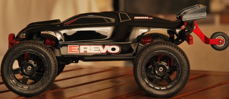

Après avoir longtemps hésité à peindre ma propre carrosserie, je me suis lancé.
Les Carro de base Merv ne me plaisent pas, trop chargées..
Etant plutôt fan des skins sobres, je me suis lancé sur du noir. TOUT noir.
pas trop de risques me direz vous, sauf quand on a 2 mains gauches, et que des pouces...
Les + :
Classe, sobre, brillant.
Simplissime à faire.
Les - :
Les rayures se voient beaucoup plus que sur les carro stock.
je passe rapidement sur le set up, qui est somme toute assez de base :
Fusées RPM
Toe link reglables
Triangles RPM
ressorts 2.2 AR et 2.7 AV
huile amorto + épaisse
huile diff 30 et 50
Proline road rage / desperado
Lipo 2s Nano tech 2200
ah si, ma seule sortie des sentiers battus, c'est d'avoir rajouté une goutte d'huile de diff dans les amortos.
Excellent résultat pour ma part, sachant que je roule beaucoup et peu de bash pour le moment.
Dernière remarque, si vous voulez taper dans la déco, oubliez l'aileron type carbone, c'est de la m¨¨¨¨, la déco s'enlève, sans aucun choc...
Allez, les photos :

Superbe assemblage d'option et de couleur.
Il te faudrait un châssis noir pour ta Panther.

ça c'est sur un châssis noir y a pas mieux
cool ce petit Merve
1 de plus pour rouler avec la Team
cool ce petit Merve

Oui Oui, châssis noir serait au top !

sympa ton merv... trop classe le noir. j'adore la troisieme photo... magnifique jeu d'ombre.
j'utilise la même astuce pour l'huile dans les amortios. disons : 20% huile diff 30000WT et 80% huile amortos 40WT. avec les ressorts du summit vxl : 3.2 à l'arrière et 2.9 à l'avant. trés bonne stabilité que ce soit en bash / goudron / saut.

sinon pour revenir au MERV de PAUL : t'as mis que les toe link en alu, les push rod sont toujours en plastique, c'est un choix de performance ou choix financier?
sinon un petit conseil si tu permets : changes de porte fusée pour des HR ou des GPM. sur les portes fusées RPM, les pivots finiront par se déboîter, et c'est irréversible.
et.... attention aux trottoirs...

karim7029 a écrit:tu vois ..deja .... merv = forcément e revo 1/16, on peut pas penser une seconde que c'est autre chose.
et.... attention aux trottoirs...![]()
C'est un choix financier, une chose après l'autre, et aussi je me range à l'avis de beaucoup "tu changes quand ça casse" !!
Sinon, oui, les porte fusées alu me branchent bien, je déboite souvent les rotules....et remboite à la main...
d'autant que ça pourrait réduire le jeu qu'il y a sur les roues.
