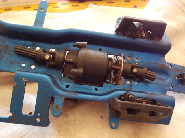

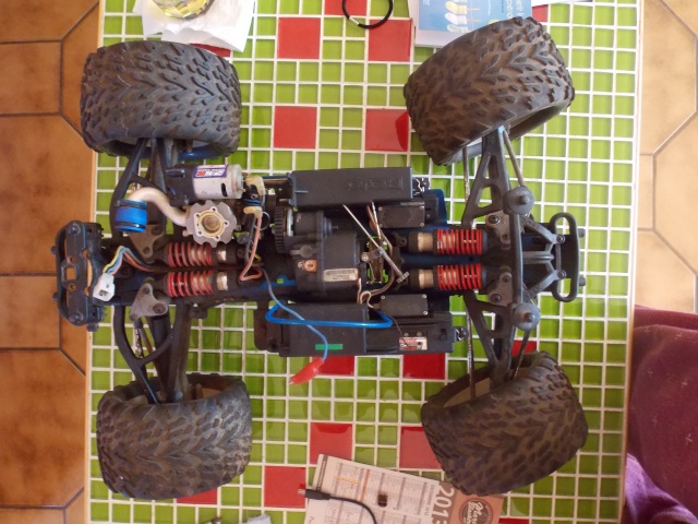

Je vous présente mon Revo 2.5 acheté avec quques litres au compteur.
Pas bien entretenu, 2 roues montées à l'envers, les câbles du connecteur Ez-Start bouffer par la nitro, une brace de cassée, etc... L'ensemble du véhicule dégueu... Donc démontage total
Quasi toutes les pieces en acier étaient rouillées...
En bref beaucoup de nettoyage

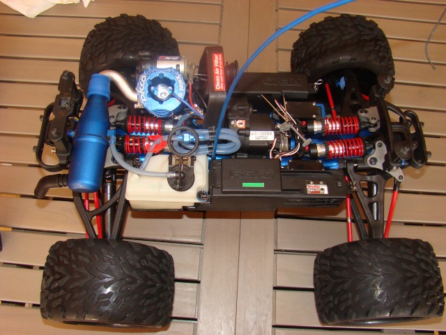

Et après remontage du moteur je m'aperçois que le carbu est hs... Donc un Picco est venu en remplacement, pourquoi faire les choses à moitié?

Merci merci! J'aime la restauration, je me suis refais une moto en partant d'une épave y quques années, un boulot de fou mais j'adore!!!
J'ai aussi refait la peinture des jantes aussi et acheté une Wheelie bar
Pour le reste tout est encore d'origine. Le rodage est finit, j'attends des pièces d'occasions: un réso JP-3, embrayage 3 points, disque de frein ventilé et joints de décompression!
Un grand merci à Gsxzera pour ces pièces et pour les cours accélérés!!!

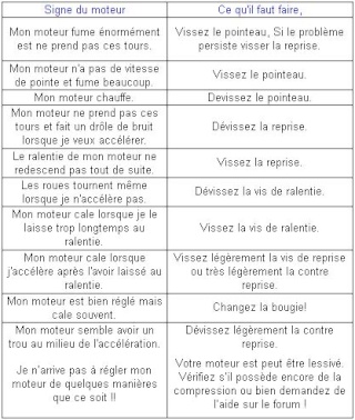

Maintenant que le moteur est rodé, il faut que tu partes sur desréglages de bases.
Les autres, ce sont les réglages gras pour le rodage
Richesse:
- Picco 26 Max: 4 à 4 tours 1/2
Reprise:
- Picco 26 Max 4 à 4 tours 1/2
Mais c'était mes réglages de bases quand j'étais perdu dans les réglages, avec le JP3 monté sur le moteur.
Regardes Reglage moteur / Carbu
Comme je le dis, le réglages de la reprise et du ralenti sont liés
Si tu serres la reprise, le ralenti augmente et inversement.
Mais comme je le dis aussi, avant de régler la reprise, il faut avoir une richesse bien réglée.
La richesse se règle sur un parking d'au moins 80m de long.
Il faut que le moteur est le temps de prendre tous ses tours et que le Revo soit à sa vitesse maximum.
Sinon tu ne peux pas savoir si tu es trop pauvre. Quand tu es à fond le moteur ne doit pas couper, ou s’écrouler.
Si ça arrive, il faut ouvrir la richesse de 1/8 ou 1/4 de tour.
Une fois que la richesse est bien réglée, tu passes à la reprise.

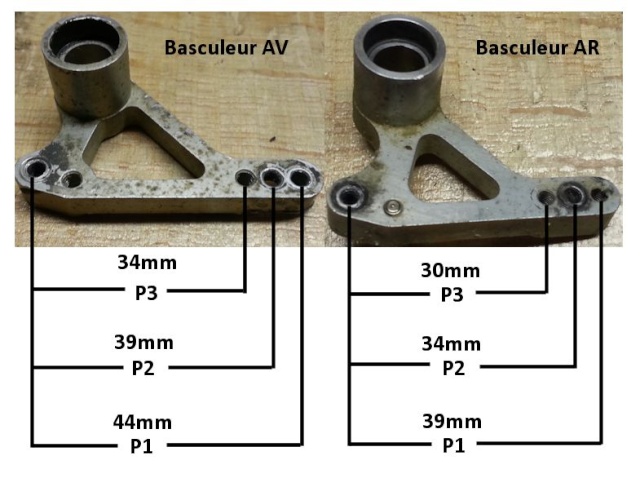

Re: Petit Revo d’occas'
le Dim 13 Avr 2014 - 21:46
700CST c'est parfait
Pour les ressorts les Bleus/Gris sont fait pour être monté avec les basculeur LT
Perso, les blancs je les trouvais trop mous...
Si jamais, tu peux mettre les Bleus à l’arrière et les verts à l'avant.
Pour la hauteur du châssis, ça dépend des terrains ou tu roules.
Si tu roules sur parking, tu peux mettre les push rod dans les trous du milieu sur les triangles, voire dans les trous les plus extérieurs.
Qu'est-ce que tu as comme basculeurs, les P1 ou les P2
Tu peux mesurer les entres axes pour le savoir

Justement, regardes le genre de terrain ou tu peux rouler avec des P1
J'avais le Picco 26 Max en 15/38
Bon là c'était quand même UN PEU trop défoncé
Je pense à une chose, je suppose que tu as la marche AR...
Alors la MA c'est bien, mais c'est GROSSE source à ******
Si tu l'as casse, je te conseille de ne pas la changer. Mais tu peux aussi la virer avant de la casser.
Méthodes pour supprimer la marche arrière sur les Revo
le Lun 14 Avr 2014 - 17:13
Sur ce terrain, le Revo aurait été plus à l'aise avec les basculeurs LT avec les ressorts plus long du Summit.
Rockers/rocker/Basculateur Push/Tie/Rod/Biellettes/Biellette
Pour cette vidéo, j'avais réquisitionné de force un volontaire
Sinon, j'en ai fait en fixant mon smartphone avec une sorte de harnais que je bricole avec des sangles et des élastiques.
Un truc qui ressemblent un peu, mais vraiment un peu et de loin à ça.
