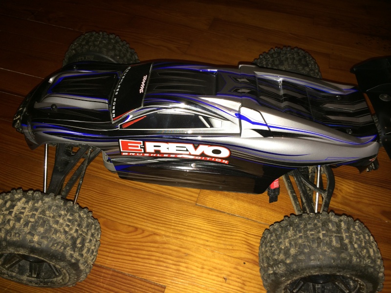

Hey salut les amis me voila de retour après une petite absence au sujet de mes servo nikel le magasin m'en a renvoyé deux tout neuf
opé pour faire des runs si le soleil le veux bien...
Plus qu'a diminuer l'accélération au démarrage via castle link pour éviter de encore changer la couronne lol d'ailleur si qqn a des conseil de réglage je suis preneur:) barre anti rouli montée nouvel aileron car l'ancien a rendu l'âme et nouvelle coque voili voilou petite photo pour finir...

Cool, on le croirait neuf.
Si tu as quelques euros un de ces jours, prends toi un seul bon servo,
ca le fait bien mieux.
Les Trx ca risque de te reposer problème bientot si tu bash un peu fort. ^^
