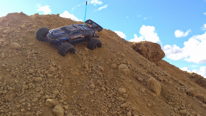

Lun 28 Avr 2014 - 12:22
Purée quasiment 1 mois sans rouler...
J'ai enfin réussi à remonter mon diff
Je pensai que le pignon d'attaque était mort donc j'en ai commandé un autre mais c'était pas dispo...
Et une fois remonté c'était pareil
C'était donc bien un roulement.. Donc j'ai remonté qd même j'en pouvais plus.. Lol
En plus j'ai trouvé un spot de stockage de gravillon de la DDE le top..
J'ai monté un diff central c'est très bien ça ne cabre plus, par contre ça bouffe un peu de puissance..
Faudrait changer le pignon moteur pour compenser peu être..?
En tout cas merci à tt le monde pour les conseils

Lun 28 Avr 2014 - 15:32
content pour toi TAT. bravo pour ton diff.
je sais ce que c'est qu'être en manque de gâchette, j'en a fait l’expérience.
bonne continuation sur ton nv spot.
