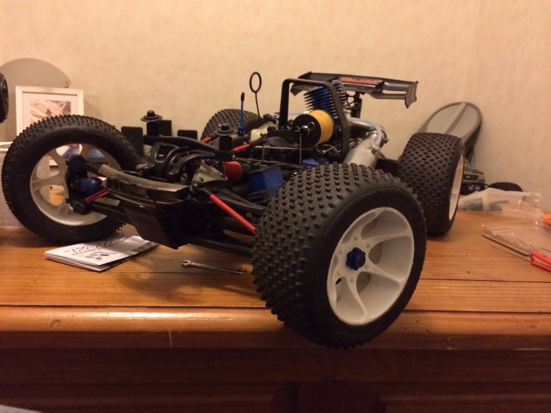

Il arrache
Pour moi le fait qu' il sautille comme sa est bien le diff central qui n' arrive pas à encaisser autant de puissance.
Quand les roues avant touche le sol le Revo par en wheeling mais dès que les roues avant ne touche plus le sol, le diff renvoie toutes la puissance dans les roues avant donc les roues retombes au sol mais comme le moteur est monstrueux et bien cela recommence ainsi dessuite.

durcie ton diff central et pour info ta radio est proportionnelle, donc tu va devoir apprendre a gerer les gaz avec un gros moteur
pour ca que je suis un adepte des .21 meme dans les MT, autant de puissance dispo qu'un 26, plus de RPM et plus facile a gerer

Pas de TUTO pour démonter le diff central, mais il n'y a rien de compliqué.
Il suffit d'ouvrir la boite et de sortir le diff central.
Par contre, une petite astuce pour refermer les corps de diff sans couper les joints
Comme tu peux le voir sur les photos, j'ai des corps de diff en alu. Et justement, avec un monstre de moteur pareil, je te recommande d'en monter un aussi sur ton diff central.
Déjà parce que j'ai remarqué que dans les corps de diff en alu les petits joints bleus se coupent moins facilement, voire pas du tout.
Ensuite, parce que si tu montes un corps de diff comme le dernière modèle de chez Hot-Racing V3
RVO11X06
Tu pourras monter le kit satellite avec barre de renfort du E-Revo TRA5382X .
Cette barre renforce les satellites en empêchant les pignons de pouvoir s’écarter, mais j'ai remarqué que dans le cas du diff central justement, c'est qu'avec la même viscosité de silicone (500K WT) le diff est plus dur, tout simplement parce que le silicone à moins de place pour se faufiler entre les pignons.
Diff central renforcé
Pour que les roues avants ne sautillement plus, il faudrait réduire la viscosité de la graisse de silicone.
MAIS si tu réduis la viscosité de la graisse de silicone, les pneus avants vont se mettre à centrifuger à mort...

Vue comment il se lève je dirais qu' il na pas de diff central.
Donc si tu veux faire pareil tu enlève ton diff central et le remplace par la pièce d' origine du Revo "normale"

T'as bien fait de poster cette vidéo (Au début je me demandais ce qui était censé se lever...) parce qu'on allait partir sur un mauvais conseil...
J'avais cru comprendre que c'était les petits sautillements qui te dérangent et que tu voulais que ton Revo reste bien plaqué au sol...
Mais en fait non, tu veux faire des wheeling
Alors il te faut un kit FOC
Tu as le kit FOC Traxxas TRA5394X avec des pignons en plastiques, comme les pignons d'origines.
Ou bien tu as aussi le kit FOC RRP mais il se vend avec la boite compléte en acier RRP8002
Avec un 30 qui plus est préparé, je ne te garanti pas que la boite va résister longtemps...
Avec un "simple 28" Baorevo l'avait mise en mille morceaux très rapidement...
Il semblerait que les boites du E-Revo soient plus solides que celles des Revo vu qu'elles encaissent le 6S.
Vu que l'on peut monter des boites de E-Revo sur le châssis du Revo sans faire de grosse modification, il faudrait voir ce qui serait le mieux et le moins cher.

Metal-Geek a une boite de E-Revo sur son B-Revo
Tu peux voir sur les photos comment elle tient.
Par contre on ne peut pas monter de frein AR, mais le frein AR ne se monte qu'avec le diff central.
Si jamais tu viens à te lasser des wheeling (Parce que ça va bien un moment) et que tu as envie de remonter le diff central, alors il vaudrait mieux que tu partes sur un kit FOC normal, ou prendre directement la boite RRP.
Par contre, là aussi, si tu veux monter un diff central, ce sera un diff central classique avec un pignon en plastique.

Oups, j'ai oublié qu'il y avait une premiére sur la boite du Revo
Donc on oublie la boite du E-Revo.
C'est sur qu'il freine mieux avec le frein AR, mais parce qu'il y plus de puissance de freinage, mais parce que le freinge est mieux reparti parce que les 4 roues sont posées au sol.
Qu'est-ce que tu as comme servo sur les gaz/frein ?

C'est génial si t'as déjà le kit FOC
Le servo des gaz/frein TRA2056 ne fait que 6kg.
Pour avoir une meilleure puissance de freinage, il faut un servo d'au moins 10kg
Pour le reste, je t'ai déjà donné la réponse.

Bon voila le kit FOC est installé et la boite est remonté également
, l'intérieur de la boite ma paru très seine il n'y aucune marque d'usure sur les pignons malgres le 28 et maintenant le 30 dedans , il y avais juste un petit peux d'huile mais vraiment très léger dans la boite sans doute du a un de ces petit joint bleu du diff ... a mon avis je vais devoir garder un peu de sous de coter pour le prochain achat , slipper renforcer et boite renforcer car je doute qu'elle tienne très longtemps , espérons sait-on jamais ^^'
MAIS ( il en faut toujours un ^^' ) la suppression des freins arrière me laisse vraiment sceptique je trouver déjà le freinage pil-poil juste alors la avec juste le frein avant ... J'ai peur que sa ne freine pas assez ou alors que sa freine de trop et que part la force et l'élan de la voiture la fasse basculer en avant ... Je remet juste pour le fun deux photos de la bete

Salut, j' ai éditer ton message il manquais la balise [img] au début de chaque liens de tes images ce qui fesait que même en cliquant dessus on obtenais rien.
Ton slipper si tu le règle bien, il devrais tenir.

Lun 20 Jan 2014 - 22:22
Daccord merci
ce n'est pas évident les photos avec le téléphone ^^'
Pour le slipper je vais le redesserer un peu je pense

Si jamais tu vois que ça ne freine pas assez, comme je te l'ai dit, tu peux monter un servo d'au moins 10kg.
Tant que tout est démonté, tu peux déglacer les patins en passant un trés léger coup de papier abrasif, et idem pour le disque.
Tu peux faire pareil pour le slipper avec les patins et le disque.
Par contre je te conseille fortement de changer l'écrou NylStop de réglage du slipperµ. Et ce même s'il te parait être en bon état (On en trouve dans tous les magasins de bricolage)
Tu peux aussi nettoyer les roulements de la boite.
