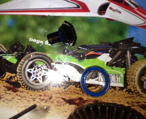

et évidemment 1ere lipo 1ere casse :
tien on m'avais dit le e-revo c'est nul tout est en plastique est c'est une des rare piece en metal qui lache:
le e-revo de Neo ^^ Image210
merci les tuto pour le démontage j'etait bien mal parti!
Alors étant noob de chez noob qu'elle est cette piece ? est sur quel site fr commander et quitte a commander quel sont les options de base a prendres

j avais oublié que c etait comme ca un neuf ! :cowboy: alors c est vraie que ce n est pas une casse courante ! et ca se trouve dans ton diff ! pour ce qui est des pieces comme ca , tu les trouve sur liquid rc en faisant ta recherche sur l éclaté , heuuu tu as bien sur les éclaté du e-revo ?

trouvez 5379x je l’avais pas regardé celui la de livret il est en noir est blanc c'est pour ca Embarassed  sinon ca existe en option de meilleur qualiter?

sauf que ce n est pas le 5379 qu il te faut , mais 5382x ICI celui que tu parle , c est pour le cardant central

C'est les satellites TRA5382X
qu'il te faut, et non il n'y a pas d'option pour ces pièces, mais c'est la première fois que la vois cassée.
Par contre la casse du kit pignon/couronne TRA5379X est un peu plus courante.
