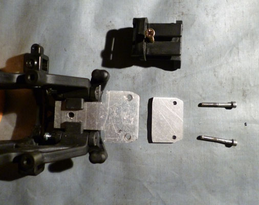

les renforts châssis (sous les amortos) si les bulk arrière cassent c'est par ce que le châssis est trop souple, ça fait bras de levier entre les vis avant et les vis arrière et ça pète au milieu.
sur le merv, le châssis est serré entre les bulks alu et ces renforts et ça bouge plus d'un poil
j'ai un peu regardé pour renforcer le bulk en lui même ça me semble mission impossible ! des formes à la c** et pas assez de matière pour se fixer (ça ne ferait que fragiliser d'avantage)

oui, oui !!! c'est pour ça que j'avais dit :Vinci41000 a écrit:je me souviens lui avoir fait un truc comme ca a youmi sur la table de jardin a l arrache pour pouvoir reprendre la route !
Vinci41000 a écrit:tu as des photo ou plus de details sur le renfort ( sous amorto ) car le mien est au dessus , j ai bien penser metre une plaque d alu sur la platine du chassis , mais je ne suis pas sur ensuite que les amorto passe , je me suis pas plus pencher sur la question
bein tout est sur mon post :mon merv bidouillé
c'est le même principe que les renforts de châssis vendus pour le merv mais en beaucoup plus balèze

ok pour la bidouille a youmi , j avais pas percuter ! pour ton renfort de merv , je n ai pas suivi , peut etre meme pas regarder , j en ai mare de confondre le 1/16 et le 1/8 dans mes réponse , me fait rembarrer a chaque fois
bon je regarderais ca aussi pour l erbe , car ya vraiment pas de place sous les amorto

regarde sur le MERV, le renfort se place dans le support d'amortos à la place des amortos ! qui du coup sont fixés au dessus du support ! et là, y'a plein de place

sur les barre que GSX parle , la je vois , mais sur les tienne , tes amorto se fixe ou ? sur les bout de platine qu il ya de chaque coté avec les 2 trous ?

ha ouiiii ok , ca marche , donc ce n est pas le meme système que celui de GSX du coup si je vois bien le truc , tes amorto une fois monté ne sont pas parallèle comme a l origine ?
