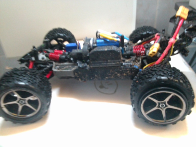

le Ven 4 Jan 2013 - 16:56
bon petite sortie aujourd'hui sur de la terre,herbe mouillé, boueux ...
sa envoie fort même sur de haute herbe mouillé tapis de feuille morte.
parcontre ne faites pas commme moi. Ne SURTOUT pas resté derriere un MERV quand il est dans la boue lol. j'avais pas de téléphone pour filmer tout sa la prochaine fois.
premiere casse la roue qui déjante bordel !! la seule pièce que j'ai pas commandé.
je vais essayer de trouver comment la réparer
mon NERV Img_2010
petit nettoyage s'impose
mon NERV Img_2011
l'intérieur aussi
mon NERV Img_2012
la roue de droite qui a déjanté

un peux de colle un elastique pour tenir le pneu en place et hop c est repartis

j'ai trouver une petite colle cyanoacrylate au fond de la caisse a outil.
J'ai tasser la mousse tout le long du pneu remis la jante en place,
étirer un peu le bord du pneu, mis un peu colle dans le petit V qui se trouve entre la jante et le pneu tout le long.
mis a sécher on verra si sa tiens Smile

ce sont les roue d origine , ya souvent des souci de ce coté Wink et il te faudrait une toile de protection pour le chassis
