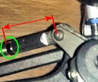

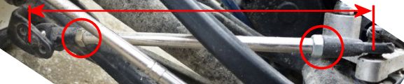

J'ai remarqué que tu avais tendu au maximum les bagues de précontrainte de te amortisseurs...
Je n'y avais pas fait attention, mais je viens de voir que tu avais mis des écarteurs entre les chapes et les push rod. Seulement avec les basculeurs de 120 il ne faut pas monté ces cales car ça fausse complément le travail de la suspension.
J'ai eu un problème avec le train arrière qui s'affaissait malgré le fait que j'avais mis de la 900CST.
En fait mon problème était du justement à ces cales que j'avais laissé alors que j'avais monté les basculeurs P2
Avec les basculeurs LT 120 il ne faut pas mettre les cales.
Ensuite, je ne sais pas ce que tu as comme modèle de chape, mais j'ai l'impression qu'elles sont bien plus longues que les chapes d’origines...
Alors si ce n'est pas qu'une impression, qu'elles sont plus longues que les chapes d’origines, et qu'en plus tu rajoutes des cales, il se pourrait que ce soit à cause de ça, que tu as besoin de tendre les bagues de précontrainte des ressorts au maximum...

Re: mon ERBE king size. faut se plier aux traditions donc...
Jeu 14 Fév 2013 - 18:26
@gsxzera:
effectivement les chapes sont longues mais je n'ai pas mis d'écarteur: il s'agit du contre écrou de la chape. Le filetage est quand à lui solidaire du tirant titane.
Tu as vu juste pour mes bagues de précontrainte d'amortos, j'avais une tendance à talonner avant le chgt d'huile et depuis je n'ai pas repris le réglage de la cinématique.
Merci pour ta remarque, je vais voir pour supprimer les contre écrous et si c'est faisable visser les chapes à fond (faudra que je mesure). En espérant ne pas trop perdre en garde au sol.
quoi qu'il en soit ça vaut le coup d'être regardé

Pour être sur que l'on parle de la même chose, j'appelle écarteur, cale ou entretoise, les petites bagues bleus ou rouges que l'on met entre les chapes quand on monte les basculeurs 90 P2
Sur mes Revo, j'ai remplacé ces entretoises que j'ai perdu, par des écrous, mais sur ton E-Revo, ces écrous, c'est toi qui les a mis, ou ils sont fournis avec les chapes en alu
Sinon, je pense que si tu avais des biellettes ou push rod de la bonne longueur, tu pourrais monter des basculeurs 90 P1 tout en ayant la même hauteur de caisse que ce que tu as avec les LT 120. Mais SURTOUT, ta suspension fonctionnerait bien mieux, sans avoir besoin de tendre les ressorts comme tu le fais.
Pour te faire une petit idée de ce que donne les basculeurs P1 et du sytle de terrain sur lequel on peut rouler sans trop se retrouver coincer sur une motte de terre
L'entre axe des biellettes ou push rod fait 120mm avec les entretoises que l'on monte avec les basculeurs P2
Et 114mm sans les entretoises (Sans les écrous dans mon cas) pour les monter avec les basculeurs 90 P1 et LT 120
Combien tu as d'entre axe toi avec tes chapes et tes écrous

@gsrx1100rr: j'ai entre 112 et 114mm, je validerai ma mesure ce we quand je démonterai (je te dirai aussi à quelle valeur mini je peux me retrouver sans ces contre ecrous)

j'ai viré les contre-écrous de tirants et j'obtiens une cote à l'axe de 111mm. Je m'attendais à gagner plus

Je ne cherche en aucun cas à vouloir t'imposer mes idées
Mais les basculeurs P1 seraient quand même le meilleur choix pour ce que tu recherches
A la limite, tu aurais juste à changer la position des biellettes sur les triangles selon ce que tu veux faire. (2mm)
Trou du milieu voir trou extérieur pour faire 90% de ce que tu fais, piste, bitume, plage...
Ou les trous à l’intérieur pour rouler dans les hautes herbes ou dans les sous bois.
Mais avec les biellettes dans les trous du milieux, tu aurais quelque chose de très polyvalent.
