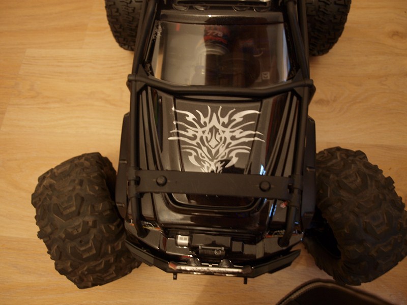

juste quelques mots pour vous presenter mon summit , que j'ai recu fin de semaine derniere Smile
il y a deja un petit poil de changement Wink
quand je l'ai recu ! " les roues arrieres n'etait pas les trencher , j'ai eu la flemme de remonter celle d'origine pour les shoots Smile "
[img][/img]
ensuite petit travail sur la caro Smile
[img][/img]
[img][/img]
[img][/img]
cette semaine j'attend des accus lipo et buzzer, accus nimh , un pack 6v pour faire la modif d'alimentation Smile et mes roues avant Smile
