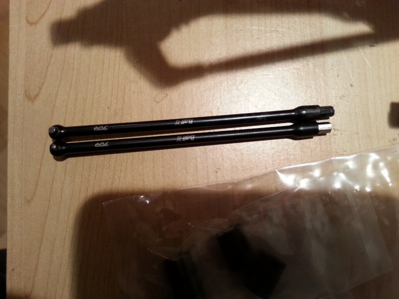

Salut,suite de mes déboires avec les Ball'x !
J'ai bien reçu mes nouveaux cardans ( seuls avec les noix en plus)
![[New] Cardan Ball-X pour 1/8 - Page 5 20151012](https://i.servimg.com/u/f21/15/42/18/77/20151012.jpg)
Le problème c'est que ce sont des courts
Désolé, je n'arrive pas à mettre la photo à l'endroit ...
![[New] Cardan Ball-X pour 1/8 - Page 5 20151010](https://i.servimg.com/u/f21/15/42/18/77/20151010.jpg)
Donc toujours avec mon soucis des cardans qui sortent des noix dès que les suspensions sont en extension !
Avec Marcogti, on avait mis des rislans provisoirement lors d'une journée mémorable ... mais aujourd'hui, je suis toujours à la recherche d'une solution durable !
A votre avis, je mets des noix plus longues, je change de cardans, ou je mets des limiteurs de suspension ? http://maxxparts.forumactif.org/t18-suspension-limiters
Merci pour vos idées
VVmaxx

Nombre de messages : 745
Re: [New] Cardan Ball-X pour 1/8
Jeu 29 Oct 2015 - 0:13
TVR commencent à être bien chiant avec toutes les versions de cardans...
Les cardans de Revo et Maxx sont les mêmes. Si ils ont fait des cardans plus court c'est qu'une autre pièce est plus longue ?
Je te conseil de changer les noix pour des plus longue.
Essayes ça: Les noix longues HPI#86276 + les vis qui vont bien #86094
Je sais que certains ricains utilisaient ça avec les cardans Traxxas sur leurs Maxx. Je n'ai jamais essayé car j'avais des diff très particulier
Jeu 29 Oct 2015 - 8:46
Toujours pas réglé! ! Mais j'y travaille
Merci Kikimaxx, je vais essayer avec ces noix , commande passée chez Tower H.
La longueur totale est différente, ceux sont bien les cardans seuls qui sont trop petits, les fusees et roulement restent identiques !
Ven 30 Oct 2015 - 23:50
Tu peux pas changer d'ancrage sur les tours pour baisser la garde au sol ?
Les limiteurs c'est a la base des strobe (marque qui n'existe plus tellement)
Je te conseil plus de changer d'ancrage avant d'acheter ce genre de pièce qui pour moi évite surtout d'arracher les chapes d'amortisseurs
Dim 1 Nov 2015 - 21:00
Si je mets sur des points d'encrage plus haut pour baisser la garde au sol le maxx touche le sol quand je le lâche d'environ 1m, je pense avoir trouvé un bon compromis garde au sol / réglage amortos, il manque juste 3 bons milimetres à ces foutus ball'x
J'ai vérifié et je pense vraiment que les noix plus longues vont frotter sur les bras ... wait and see !
