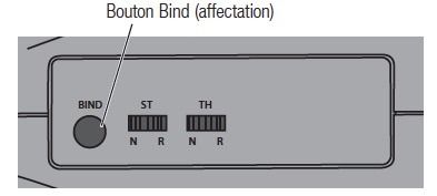

1. Récepteur hors tension, insérez la prise de bind
dans le port bind du récepteur.
2. Alimentez le récepteur par n’importe quel autre port.
Le DEL verte va se mettre à clignoter, indiquant que
le récepteur est en mode affectation.
3. Avec le volant et la gâchette en position désirée
pour le failsafe (consultez la section failsafe pour plus
d’informations), pressez et maintenez le bouton Bind
tout en mettant l’émetteur sous tension. La DEL verte
sur la façade de l’émetteur va clignoter durant 3
secondes indiquant que l’émetteur est en mode
affectation. Relâchez le bouton dès que la DEL se
met à flasher. Continuez de maintenir les commandes
en position de failsafe jusqu’a la fin du processus.
4. La DEL du récepteur s’éclaire de façon fixe quand
l’affectation est effectuée.
5. Retirez la prise de bind et rangez la soigneusement.
Vous devez refaire l’affectation quand:
• Différentes positions de failsafe sont désirées ou que les
sens de rottion des servos ont été changés.
• Vous changez de récepteur
• Vous affectez le récepteur à un autre récepteur.
REMARQUE: Certains récepteurs Spektrum, tels que
le SR3001 par exemple, utilisent un bouton d’affectation
plutôt qu’une prise d’affectation. La procédure d’affectation
est identique avec ce récepteur. Cependant, au lieu de
brancher la prise avant d’allumer le récepteur, appuyez sur
le bouton d’affectation (Bind) et maintenez-le enfoncé lors
de l’allumage du récepteur pour faire entrer ce dernier
en mode d’affectation.
