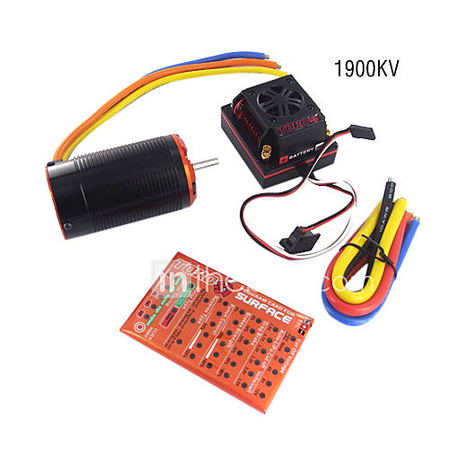

personne pour m'aider à choisir un bon combo..
celui-ci me semble pas mal...mais il faut que je trouve un moteur avec moins de tours
LE X REVO DE CHARLUS ET FIREMAN MAJ PAGE 1 ET VIDEOS PAGE 6 - Page 3 Combo-SC-b
j'ai cela trouvé à moins de 150 euros en france
LE X REVO DE CHARLUS ET FIREMAN MAJ PAGE 1 ET VIDEOS PAGE 6 - Page 3 Ekcwvl1346031382287
et il y a évidement le combo hobbywing 150a ...
Merci de votre aide pour choisir...
je cherche pas trop la vitesse...mais un peu quand même
charles

Pour les Combos.
Je te conseillerais direct un Xerun 2000kv Sensored et si tu as plus de budgets : MMM/Tenshock ou Leopard
Et si gros budget > Combo Tekin.
Ps. le Toro8 est une M***e sans nom.
