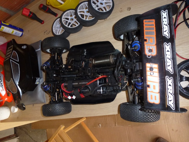

@jérôme44 a écrit:c'est quoi comme electro que tu as dessus, on peut voir deux lipos tu compte tourner en 4 S ?
@clecle72 a écrit:Oui pour l'instant je vais tourner en 4s
Le combo est celui d'origine :
2050kv 80a en continu si je ne trompe pas
